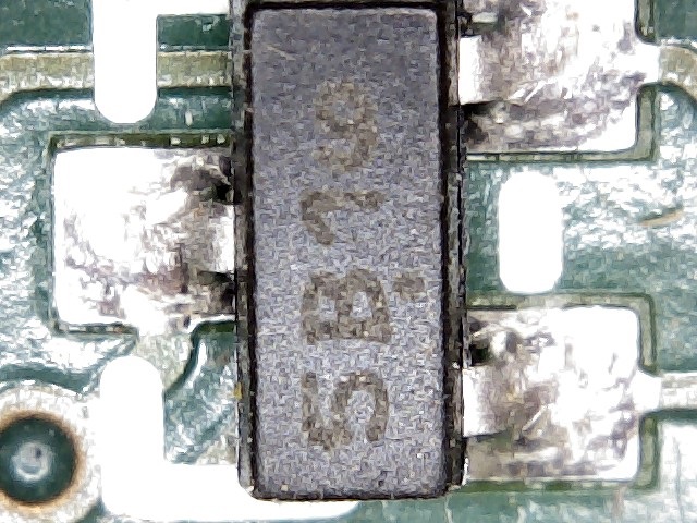

Após descarga elétrica atmosférica o Q7 fritou não me deixando ver o seu valor. Também queimou os IRFB3306 e o fusíveis de lâmina de 30.
Agradeço se algum colega puder informar o valor do Q7.

Recebi um outro NHS Mini III e aproveitei para pegar o valor do Q7 e compartilhar com quem precisar.
Valor Q7: 5B1
Assim que conseguir trocar posto o retorno da manutenção.
