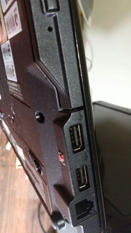

Fiz um reparo nesse final de semana e resolvi compartilhar caso amigos precisem
è um itautec w7410 que o cliente  que quebrou o botao liga/desliga e o botao liga/desliga na placa mae
bom, antes que os urubus de plantao que tem mais d 500 mensagens e que a metade foram  pra criticar ....
Eu se q O correto é a troca do botao da carcaça e a troca do botao da mb que apenas quebrou a solda.
Mas o CLIENTE NAO QUER GASTAR E AUTORIZOU EU INVENTAR UM BOTAO.  Caixa alta pq vao vir metendo o caçete que nao passa de uma gambiarra que um profissional naõ faz serviço assim ... bla bla bla
Bom, ja cientes que foi o cliente que autorizou e q eu SEI que o correto era trocar a carcaça e soldar novamente o botao.
vamo la...
eu colquei o botao da carcaça, para que nao posssa ser mais precionado.
removi o botao da placa mae e fiz uma extensao dos contatos (eu marquei com bolinha vermelha)
para ligar tem q fazer um curto na diagonal
e ligar no novo botao tambem na diagonal para que a mb ligue.
pra quem n sabe o botao pode ser conseguido em sucata .... tido os botoes de touchpad ou impressora
olha as fotos ....

o botão não corre o risco de afundar??
agora, li seu texto etc.. porém, o tempo que você gastou nisso ( e cobrou do seu cliente por esse tempo) não excedeu o valor que seria gasto no reparo da carcaça ( já que pela foto parece que a carcaça e o botão eram recuperaveis..
no geral, adaptar coisas demora mais que reparar o projeto original.

o tempo na verdade n gastei muito. Eu tenho uma mini retifica e pra furar modelando uma carcaça é rapidinho.  fora isso foi 4 soldas e fixação dos fios dentro do mesmo
uns 40m
Cara, a ideia foi bem legal! Curti muito o teu projeto, e o botão de certo modo fiou escondido (legal isso).
Mas como nosso amigo Perciva falou, o tempo para arrumar a placa dava o mesmo (ou até menos) para consertar realmente.
Colega não leve como critica negativa minha opinião, mas se tivesse reparado de fato sem modifificar o projeto da placa, seria mais eficaz, éra só voce usar uma microchave menor tipo click de mouse pad que cabe certinho no lugar, e refazer as trilhas, bem mais simples, rápido sem alterar a maneira de acionamento do power, mas se sua solução resolveu e deixou seu cliente satisfeito é o que importa, ta joiado.

é isso mesmo marcelo... o botao na mb ja tinha colocado pra funcionar....  qualquer botao de touch serve....
o lance de tudo foi o cliente nao querer reparar o botao da carcaça ... o mesmo q pediu esse outro botao ;;;;
cara ficou satisfeito pq ja tinha realizado reparo no botao da carcaça varias vezes(em outra assistencia).... acho q perdeu a paciencia e n queria esperar uma carcaça nova chegar....
mas ta bao ficou legal e quando n der reparo é uma opçao.... serve muito para aqueles botoes de power dos nets  que ficam na lateral que quebram a barrinha.....
valeu o incentivo....
Entendi, o reparo eletrônico era bem simples, mas a moldura do botão da carcaça que era o problema.
Legal, pelo menos ficou bem discreto e uma gambiarra limpa.
já tive que adaptar um botao pwr em um net microboard que arregaçou a carcaça de tanto que o cliente tentava apertar pra ligar, o bagulho tava tao feio que acho q o cliente usou até uma faca pra pressionar kkkk, funcional com o cliente feliz e o $$ no bolso não tenho nada contra.
