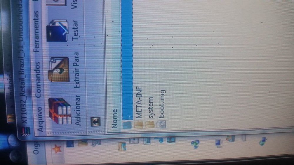

Postado 3 de Maio de 2016 10 anos Autor eu estava fazendo este tutorial para voltar para o kit kat para ver se o som volta, ele nao entra no TWP. Você não tem permissão para visualizar links. Faça login ou cadastre-se.
Postado 3 de Maio de 2016 10 anos Autor amigo quando faço aparece essas duas falha sera que ai esta o problema, estou colocando android 5.0.2
Postado 3 de Maio de 2016 10 anos Você não tem permissão para visualizar links. Faça login ou cadastre-se. Instale uma rom 5.1 e poste resultados.
Postado 3 de Maio de 2016 10 anos Autor Era o lolipop não lembro se era o 5.0.1 ou 5.0.2. Já tentei instalar o 4.4.4 com twp É tentei agora 5.0.2 Como o amigo Você não tem permissão para visualizar links. Faça login ou cadastre-se. Macedo pediu
Postado 3 de Maio de 2016 10 anos Você não tem permissão para visualizar links. Faça login ou cadastre-se. Qual rom vc tentou instalar quando apareceu este erro ?
Postado 3 de Maio de 2016 10 anos Você não tem permissão para visualizar links. Faça login ou cadastre-se. Vale lembrar que eu estou falando da 5.1.1.
