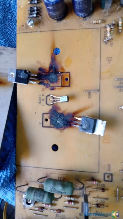

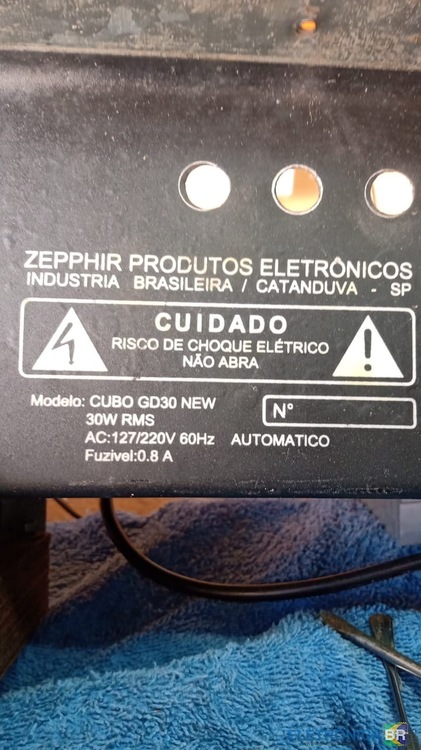

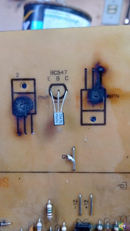

  1. Primeiro agradeço ao @ohme ao @zazulak pela ajuda. Na busca de resolver o problema também encaminhei email para o fabricante que respondeu e ainda deu dicas. O @zazulakmatou a pau, são TIP41 e 42, transcrevo e já agradeço ao Sr. Gerson Del Lama (dono da marca Zepphir). OLA HERALDO, BOA TARDE OS TRANSISTORES DE SAIDA DO CUBO GD30 SÃO TIP 41 E TIP 42 INFELIZMENTE NÃO TEMOS O ESQUEMA ELETRICO, ESTA EMPRESA FOI DESATIVADA. ESSE SEU FOI FABRICADO ANTES DA GENTE COMPRAR A MARCA, É BEM ANTIGO. UM ABRAÇO E BOA SEMANA. EM TEMPO, NOSSO TECNICO PEDIU PRA VC VERIFICAR OS DRIVERS BD139 E BD140, É PARA SABER QUAL É O TRANSISTOR DE SAIDA CORRETO, VERIFICAR QUAL DELES RECEBE A TENSÃO POSITIVA NO PINO CENTRAL, ESTE É O TIP 41 O OUTRO É O TIP 42. ABRAÇO Amanhã já compro os transistor e coloco o resultado. Valeu e obrigado a todos !!!!
