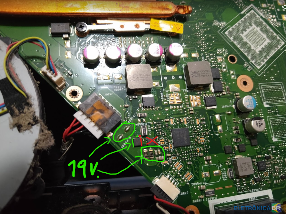

  1. Galera estou com esse notebook no qual está me quebrando a cabeça , notebook chegou com o display piscando verde, todo maluco resumidamente falando, até ai tudo bem, abri ele , mexi no cabo flat para ver se era mal contato porém como não acontecia nada ao mexer retirei e coloquei passei limpa contato nada mudou comecei a desconfiar do display, porém chegou um outro notebook aqui pra mim um Asus que usa um display semelhante mesma posição de conexão e ambos 40 pinos ,porém o Asus nem se quer esta ligando aparentemente problema com Mosfet fiz um outro post falando sobre isso , mas resolvi testar o display do Asus nesse para ver oque acontece e pra minha surpresa também não funcionou porém o problema é diferente, o display do Asus não fica piscando ,só fica escura a tela, da para ver que acende muito pouco o display uma espécie de luz de fundo muito fraca, praticamente nada, estou em duvida ser cabo flat ou azar dos dois displays estarem ruim ou uma terceira hipótese , saída lvds da placa , alguns pinos parecem estar em curto, pois se eu colocar na escala de continuidade , pinos aleatórios estão bipando por exemplo 1 e 2 , 1 e 12, 10 e 13, entre outros, e outros não bipam, cheguei verificar um esquema para o padrão de 40 pinos porém os pinos não batem ,por exemplo no esquema diz que pino 2 e 3 devem possuir 3,3v porém aqui é o pino 3,4 e 5, se alguém tiver o esquema do LVDS para esse modelo, para mim poder conferir a saída LVDS na placa, meu próximo passo é verificar continuidade do cabo, mas está muito ruim de segurar sozinho e testar, qualquer dica é bem vinda
