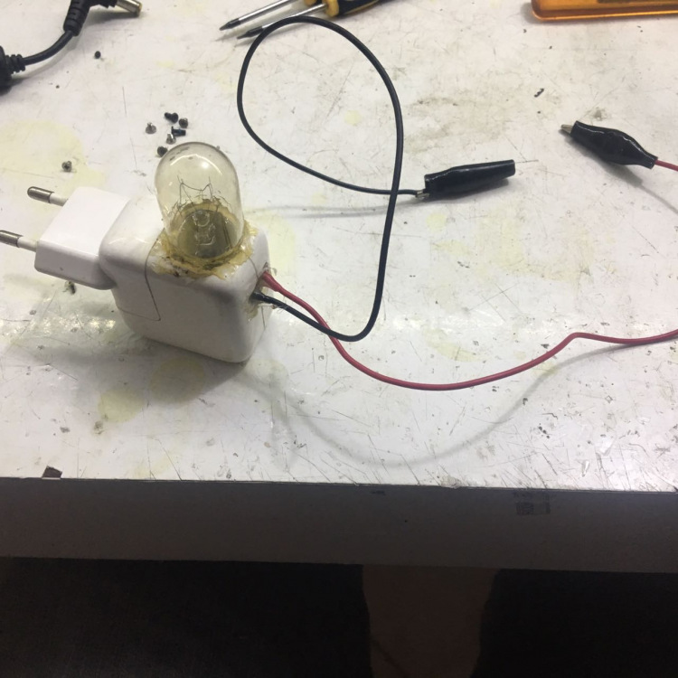

  3. Gente segue a baixo as imagens de um testador de leds de TVs super simples gastando menos de 10 reais!! Se te ajudar não esqueça de dar o joinha que fortalece o trabalho Você precisa de: 1 carregador de celular 1 lampada de geladeira de 15 a 20 Walts 2 garrinha(prende na conexão da pontas de prova) ou se preferir o borne Cola quente Você vai serrar a placa e deixar apena a ponte de diodo e capacitor para filtro!! Agora só partir pro trabalho e testar as tvs sem precisar abrir!!
