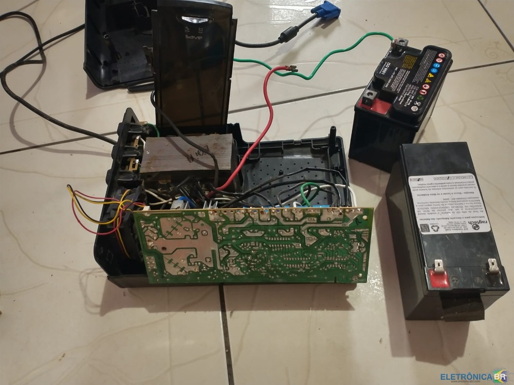

  8. Problema resolvido ao trocar a bateria o nobreak passou a funcionar normalmente, Aqui fica minha gratidão a todos pela colaboração👍@joao lima RV @Maru .
  9. @joao lima RV Amigo João, ótima citação referente a voltagem bateria vou efetuar a troca espero logo assim retorna com um post de resolvido com a grande ajuda do amigo.
  10. @Maru Primeiramente obg por sua atenção, bateria aparentemente em bom estado com 12,8v . Irei agora efetuar os testes nos componentes citados pelo amigo e apos irei postar aqui. Um detalhe bateria pode ocasionar esse problema?
  11. Nobreak ao ligar fica apitando igual a uma sirene , deligado na tomada ventoinha roda normal e curioso que ligado na bateria também fica apitando como uma sirene. De inicio liguei no modulo isolador em 115v continuou com mesmo apito antes. com a bateria carregando fica a tenção flutuando de 13,5v a 9,5v e desconectado fio vermelho fica com os 13,5v. Sou grato pela ajuda de todos e vou aqui continuar os testes e recomendações dos amigos.
