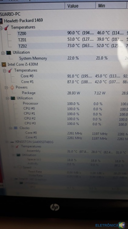

  4. Boa tarde, troquei o cooler, porém ainda continua com o problema. Fica ligado normal com 55 graus, assim que começo a usar ele, ou estresso a cpu, a máquina chega a 89graus e desliga

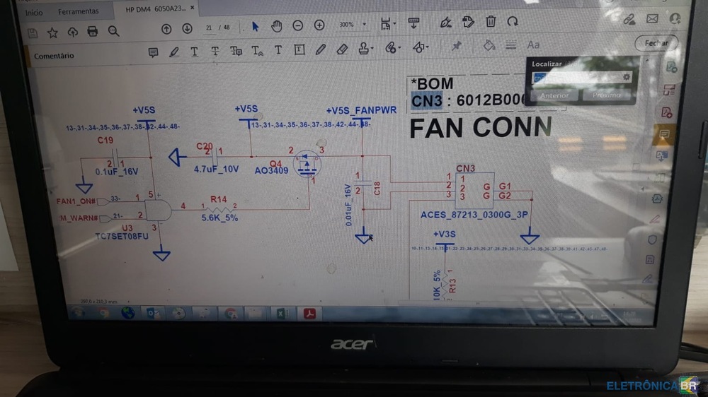

  7. Segue as tensões encontradas com o cooler conectado no cn3 e sem o SSD. pino1 positivo = 3,24v pino2 terra= 0v pino 3 sensor= 3v mais um porém, liguei o positivo direto no usb, a temperatura nao passava mais dos 79graus, so que desligava e aparecia o erro de aquecimento...

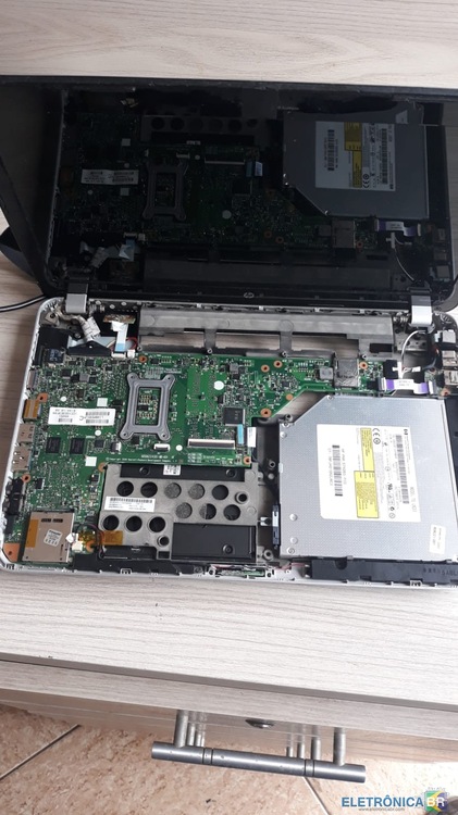

  8. HP pavilion dm4, este note está desligando por causa de aquecimento. Começa com 55 graus, chega aos 90 e apaga, verifiquei o coler, dissipador, troquei a pasta e não resolveu, Vi que o cooler está em baixa rotação, Mesmo aos 90graus. Com o cooler conectado, marca 3v no pino vermelho e 3v no amarelo, Com o cooler desconectado da placa, marca 5v no vermelho e 3v no amarelo. Alguem consegue me dar uma mão.

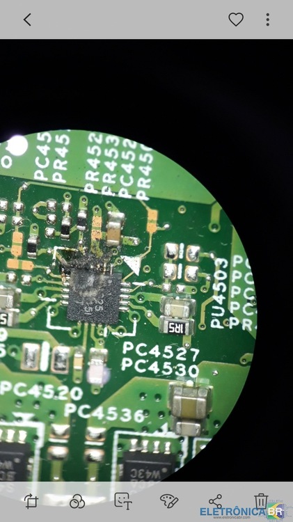

  10. Coloquei o pwm de volta e agora tem 2 mosfet aquecendo, passei breu para vc ver, posso deixar aquecendo para fazer a medição? É não achei o esquema eletrico dessa placa para ver onde vai a linha dos mosfet
  11. Cliente informou que note apagou e não ligou mais, troquei o pwr pu4503 pois estava queimado, porém ao trocar, o ci continuou aquecendo e não ligou, ao remover o ci, os dois mosfet estavam aquecendo pu4502 e pu 4501, troquei os 4 mosfet e ainda está aquecendo, não encontrei o esquema eletrico, alguém pode me ajudar.
