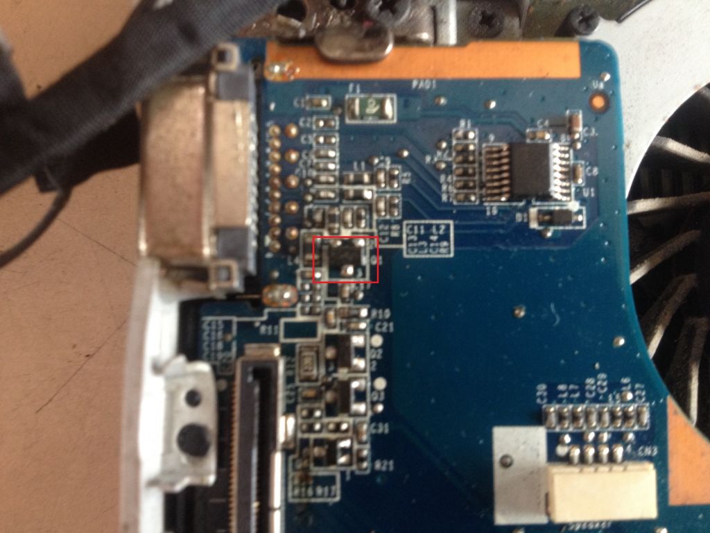

  1. tem vários fusíveis e conjunto de resistores por trás da porta usb, da uma verificada nesso ponto ai marcado ta faltando um jumper coloca e testa
