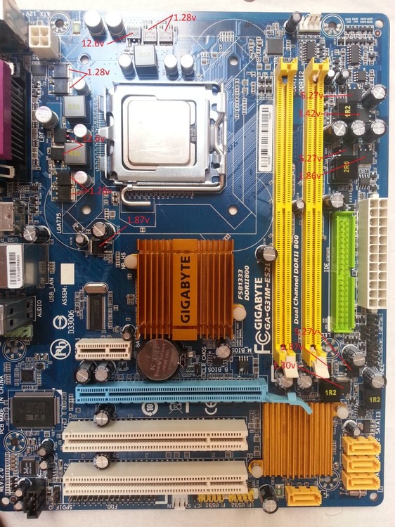

  4. Olá galera, boa tarde! Sou novato em eletrônica e gostaria de aprender a fazer conserto em placa mâe, estou com essa placa Gigabyte Ga-G31M-ES2L, ela liga mais não da imagem e nenhum aviso sonoro. Ja gravei a bios e continua a mesma coisa. Queria saber onde devo fazer mais medidas na placa. Estou estudando muitas videos aulas, mais tenho muitas duvidas. Obrigado galera
