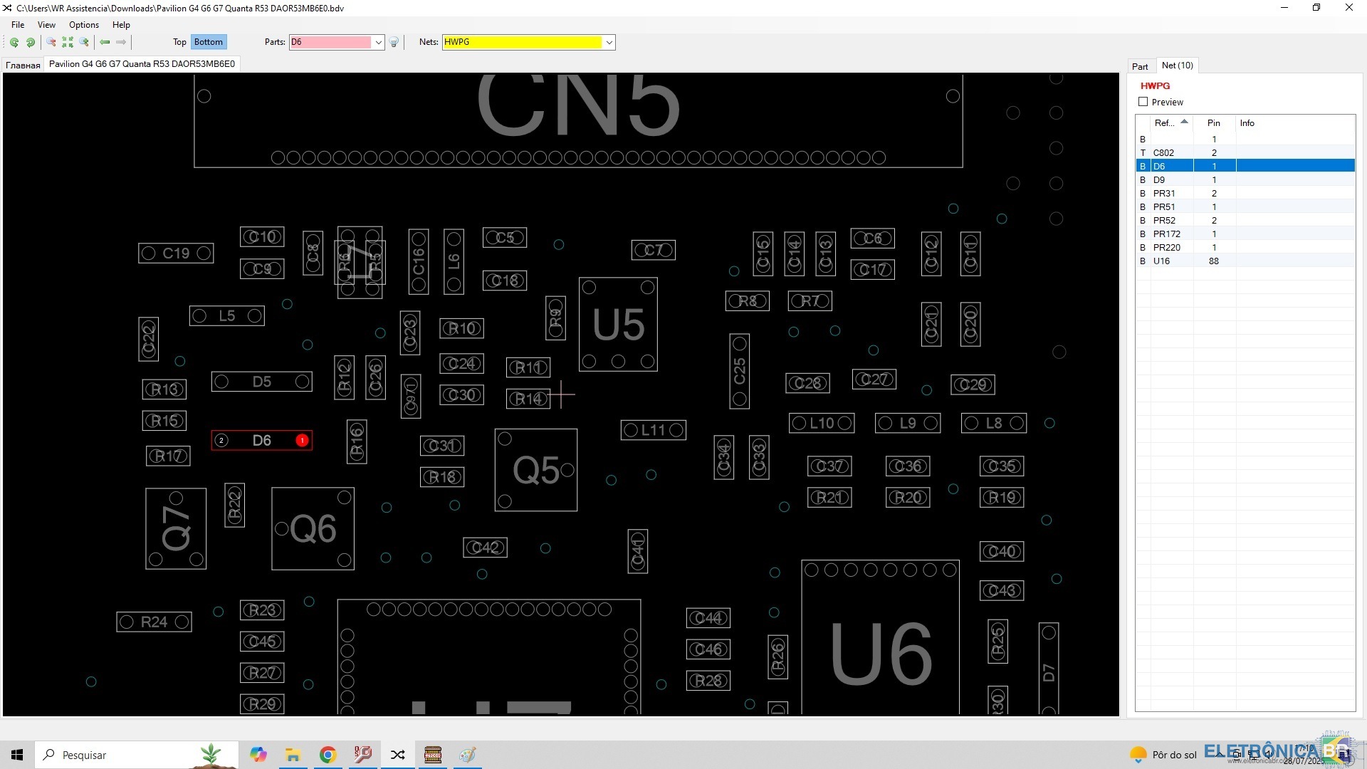

  3. @Gilson Macedo nesse pino 1 do D6 tem a tensão de 3.3v porem como esse componente não está ali ele não continua a tensão... seria esse diodo que manda a tensão para o D5? na segunda imagem marquei o pino 2 para ver para onde vai a tensão dele.
  4. @Gilson Macedo medi esses componentes e nada de tensão
  5. @Gilson Macedo fui verificar oq você me pediu, notei que a R9 não estava na placa, fiz o jumper ali para passar a tensão de 3.3v para o outro lado, assim passamos a ter 3.3v no pino 14 do U7, tbm passamos a ter os 3.3V nos pinos 1 e 3 do U5, L11 tbm com a voltagem. q15 tem 3.13v no pino 1... cn5 tem os 3.3v nos pinos 1 e 2, porem não gera imagem.
  6. @Gilson Macedo do pino 1 ao 3 tensões zeradas. pinos 4 e 5 com 3.3v
