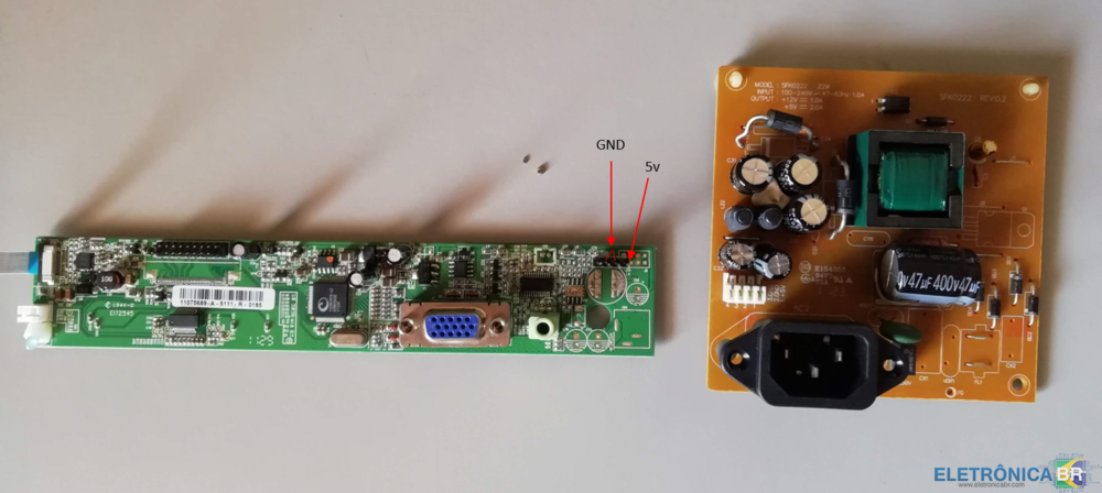

Peguei um monitor Positivo modelo Fit 851 que esta com tela quebrada e não ligava. Como tenho outro aqui consegui testar a placa fonte que esta normal mas a placa TCOM apresentava curto na entrada de 5v, conforme foto abaixo. Injetei 5v com a fonte assimétrica e consegui identificar alguns capacitores esquentando acima do normal e ao remove-los a placa voltou a funcionar corretamente. Segue imagem do local onde foi feita a extração dos capacitores. A placa já foi mexida em outro lugar pois existe soldas fora do padrão na placa. Agora estou tentando trocar a tela com a do AOC que esta com a placa TCOM condenada. Tenho uma duvida sobre a tela, existe como verificar as dimensões da tela antes de separar do painel LED? Todas as telas de 18.5 com resolução de 1366 x 768 são universais?

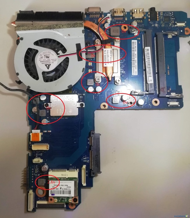

Encontrei as bobinas com a ajuda do esquema, mas não tem o 3.3v nem o 5v ao pressionar o botão de ligar. Mas o processador esquenta muito e o chipset um pouco menos. Conectei o flat com os leds de indicação e tenho o led de 3.3 ligado. Fiz um outro teste apertando o botão de ligar e o CI 1225b (TPS51225B) esta esquentando muito, vou providenciar outro para fazer a troca. -

Não tenho fonte ainda... consigo comprar a de 15v 2A, vale a pena ou espero mes que vem para comprar a de 30v 5A? Segue imagem editada com as tensões das bobinas. Obrigado pela ajuda pessoal! -
