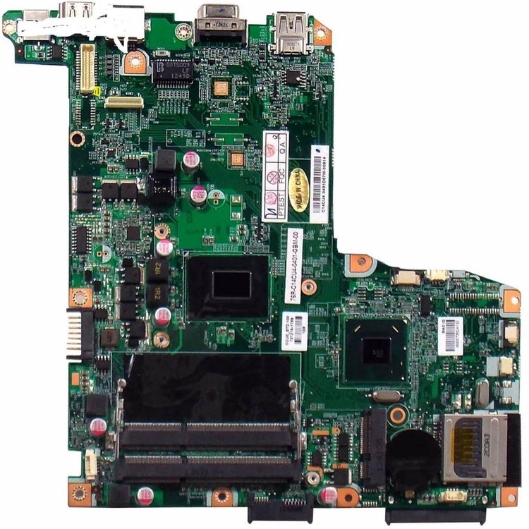

  2. ola amigos esse note chegou aqui ele liga o led do carregador mais nao starta peço ajuda ao amigos. Era o botao power estava danificado fiz a troca e note voltou 100% valeu amigos pela ajuda

  7. bom dia amigo ver esses 2 mosfet que estao circulados uma vez peguei 1 defeito assim era 1 dos mosfet com fuga no outro fiz me no chip set e funcionou depois fiz o reball boa sorte

  13. boa noite amigo regrava a bios se nao de video concerteza e o famoso mcp aqui ate hoje so recebi com problema de bga faz 1 me se de video reball boa sorte
  14. amigo da uma olhada no ponto circulado tem que ter os 19v boa sorte
  15. boa tarde irmao aqui esse defeito sempre e a super io mais quando nao tenho ela e o cliente esta na orelha da gente eu faço isso como esta ai na imagem graças a deus nunca voltou nenhum faça 1 jamper do fusivel dos 3.3 v ate o led enable boa sorte
  16. boa tarde amigo começe vendo as trilhas do encaixe do teclado uma vez resolvi 1 refazendo uma trilha no meu caso tenho microscopio usb e ajuda muito nesses casos outra coisa certeira e a super io ja peguei 1 que entrava na internet direto e tb nao acionava o fn
  17. boa tarde amigo de uma atençao na area circulado os mosfet que vc retirou mediu fora da placa estao normal ou estao dando continuidade em todas as pernas
  18. isso amigo antes de fazer o jamper medi o resistor com o multimetro na scala de continuidade e ver se nao bipa de 1 lado e do outro
