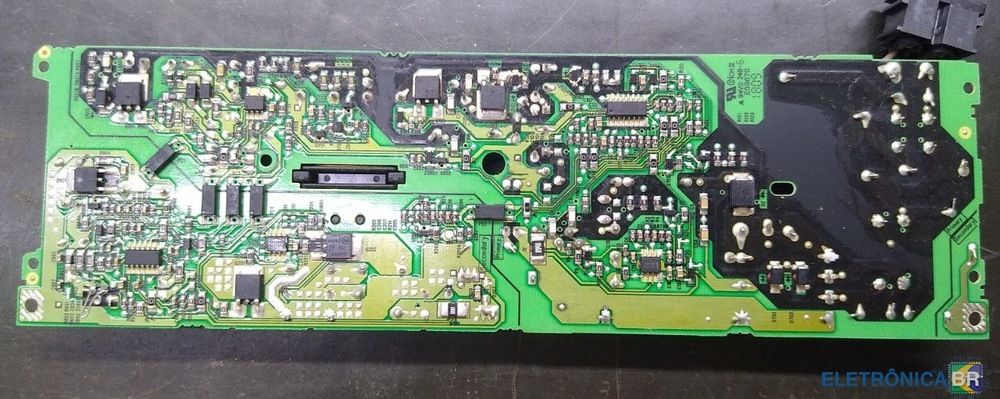

  1. Olá a todos desde já agradeço a tensão de todos obrigado. Estou com essa fonte de um PS4 slim ao analisar a fonte PFC em standbay esta com 178v ao acionar a placa a tensão do PFc vai a 390v e vai caindo até chegar aos 178v no conector de 12v aprece uma tensão de aproximadamente 2v e vai caindo até 0v não encontrei o esquema elétrico dessa fonte algum colega poderia me ajudar nessa fonte.

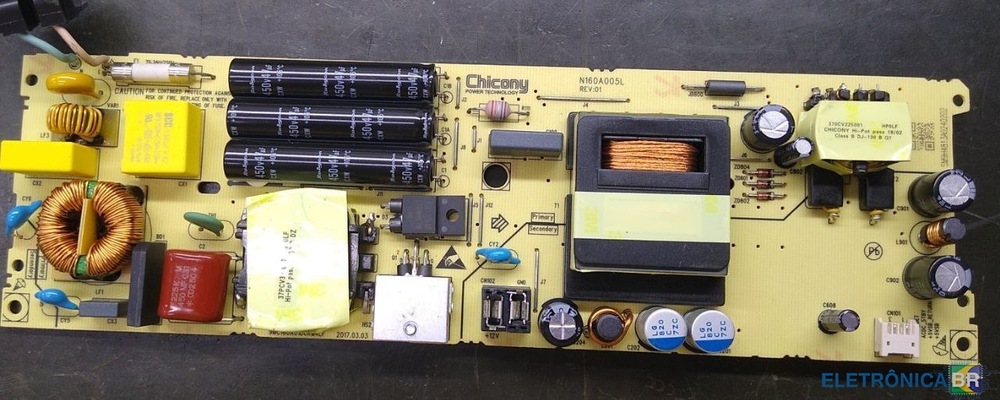

  20. @multi.tecnoservice Verificando aqui a placa principal não esta chegando a tensão de 12v no conector P705 que vai para a placa t-con e a tensão de PANEL_VCC que vem do circuito que esta na foto sai do dreno do Q409 sendo que ele esta com 12v no gate e no source e no dreno esta com 0v o resistor R429 só tenho tensão de 3v em um dos dois lados na base do Q406 esta com 0v tem algo de errado nesse circuito.

  24. Achei o defeito o cabo In on-off que sai para placa estava com o cabo rompido quebrado no terminal concertei agora as lâmpadas estão acendendo mais a tv não liga
