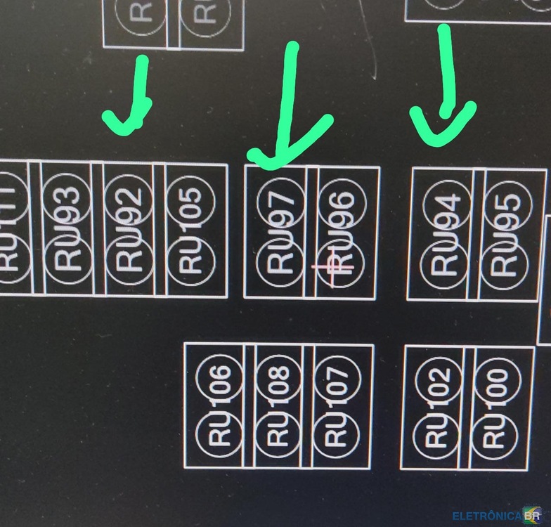

  4. Olá. O Notebook apresenta falhas na imagem assim que entra no Windows. Foram feitos teste e notei que com o drive da GPU (Intel) onboard desativado a falha não ocorre. Fiz a analise do diagrama e não consegui identificar a maneira de desativar o vídeo integrado da intel e deixar somente o da Nvdia funcionando. Poderiam me ajudar? Obrigado.

  7. Procedimento feito para desativar ram onboard. A img mostra a posição que a resistência precisa estar. Tem uma foto para ajudar na localização. Meu cel não é bom de foto! Espero que ajude mais gente. Obrigado @WJinformatica2016, @LEONTEC.
  8. @WJinformatica2016 Deu certo. Desativou! Resistencia bem miúda! Obrigado.
  9. @WJinformatica2016 Seria essa modificação? Obrigado.
  10. @WJinformatica2016 Esta placa não tem, estou com o boardview.
  11. @WJinformatica2016 É uma memoria integrada da ADATA 4JQA-0819AC O diagrama não faz menção deste modelo.
  12. @WJinformatica2016 Olá, eu fiquei na dúvida se colocava a configuração do HW_id0/hw_id1/hw_2 para 1 - 1 - 0 referente a NA. Faz sentido? Obrigado.
