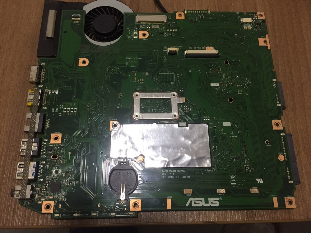

    dica Asus X45U NÃO LIGA.
    Ola amigos do fórum recebi esse not em minha assistência esse asus X45U que não ligava. morto, comecei os teste tem tenção na bios e não encontro 19v na PJP3, identifiquei que a tenção ia ate o 1 mosfet um B09N03, sendo assim joguei 19 V no ponto de contato que fica entre os dois fats e a placa ligou e deu vídeo, retirei o segundo fat como marcado na foto e testei pra ver se passava 19v passando instalei um fat novo AO7410 o mesmo das placas samsung (comprei um monte pelo Ali express), e pronto voltou a vida. Se ajudei deixe seu joinha alguma duvida só perguntar. abraço!
