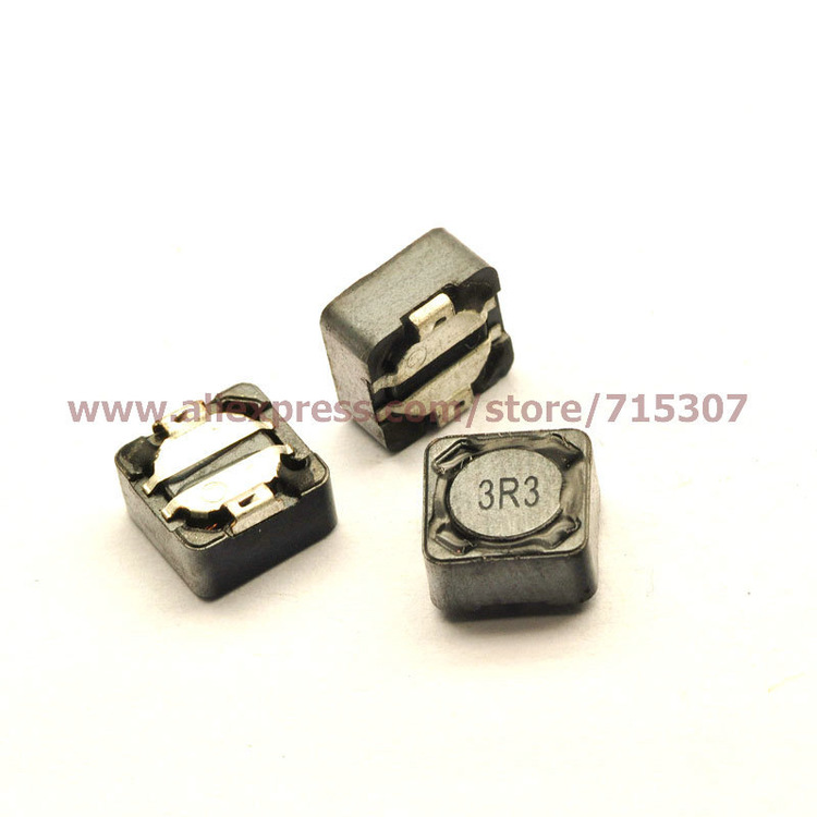

  8. Ola amigos do fórum estou com esse samsung que chegou para fazer a troca do teclado ja que algumas teclas não funcionavam, abri o mesmo e comecei a troca do teclado tudo lindo montei a máquina novamente mas percebi que com um tempo ela congela literalmente, troquei o HD troquei memoria tudo como disse ela liga normal verifiquei ate temperatura e nada apos alguns tempo ela congela, vi que tinha um componente na placa meio solto um indutor 3r3. com segue a foto troquei por outro um pouco diferente e ela passou a congelar mais rápido, preciso de uma dica do que fazer ja que não encontrei esse esquema e estou perdido. na placa tinha esse. e substitui por esse.

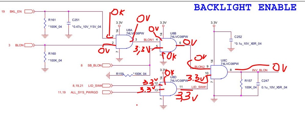

  13. isso mesmo eu que comfundi tentei e nao resolvel injetei 3v no pino 2 e nada e fiz um jumper no pino 12 de lvds
  14. Vou realizar esse teste. mas nas medições no pino 2 do u8 ja tem 3.3v
  15. da uma olhada. map gera os 3v no pino 8 do U8 - INV_BLON
  16. vou verificar o u8 e posto os resultados

  18. 1- 18,98v 2 - 3,6v 3 - 18,9v 4 - 3,07 6 - 0v 12 - 0v 24 - 3,21 26 - 3,23v 28 - 2,49v 30 - 2,51v
  19. @Shrimp_Green Ola meu caro tenho sim testei agora novamente para ter certeza com um lanterna mas nao tem imagem ja troquei a tela e cabo flat e nada.
  20. tem sim os 19v no pino 1 do lcd
  21. Ola amigos estou com esse not philco que o mesmo liga gera imagem tudo certinho no monitor externo mas no LVDS não da vídeo, ja verifiquei es tenções da tela 19v e 3v estão presentes as de entrada 19v a da bios 3.3v presente e ja regravei 5v presente tambem, mas não da imagem na tela nem ela liga, to postando o link do esquema pra que possam mi ajudar. Grato desde já! Att. ALisson Lima - AL informatica.
