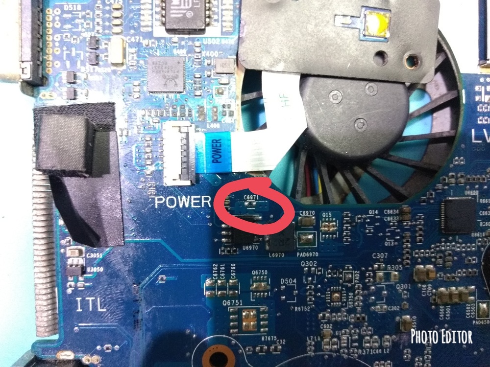

  13. Chegou essa máquina para mim acendendo led de carga e sem ligar. Bobinas de 3v e 5v armavam e desarmaram após 15 segundos. Observando o pwm U6100 percebi que as alimentações VRP3V3A E VRP5V0A aparecia por 15 segundos e em seguida desarmava. Então troquei o u6100 e ficou a mesma coisa. Analisando melhor percebi que o sinal skip_3v_5v do u6100 que faz o pwm armar também aparecia e sumia após 15 segundos e quando eu apertava o Power esse sinal aparecia novamente por mais 15 segundos e sumia. Como esse sinal vem do multi Io resolvi trocar o mesmo, não achei na sucata o it8517e, então comparando o datasheet notei que o it8518e seria compatível. Troquei o mesmo e permaneceu na mesma. Parti então para gravação das duas BIOS e máquina continuou igual. Já perdendo as esperanças parti para busca de curto na região próximo ao pwm e do outro lado da placa notei um curto no capacitor c1014. Pelo esquema seria a linha de P3v3s que armaria após pressionar o Power mantendo a placa ligada. Então injetei tensão nesse capacitor e fui em busca de aquecimento na placa. Encontrei próximo ao cooler o capacitor c6971 fritando. Troquei o mesmo e pronto, curto sumiu, placa passou a ligar normalmente e dar vídeo. Segue foto do danado.

  14. Amigo, consegui achar a board view e identificar o resistor. A trilha rompe entre o mosfet e o resistor Depois vou mandar uma foto de uma outra placa dessa resolvia nesse método já melhorado. Para fazer nas próximas placas que pegar.
  15. Vc verificou se os 19v estão chegando no pino 10 antes de fazer? Já gravou a BIOS também? Trocou o processador?
