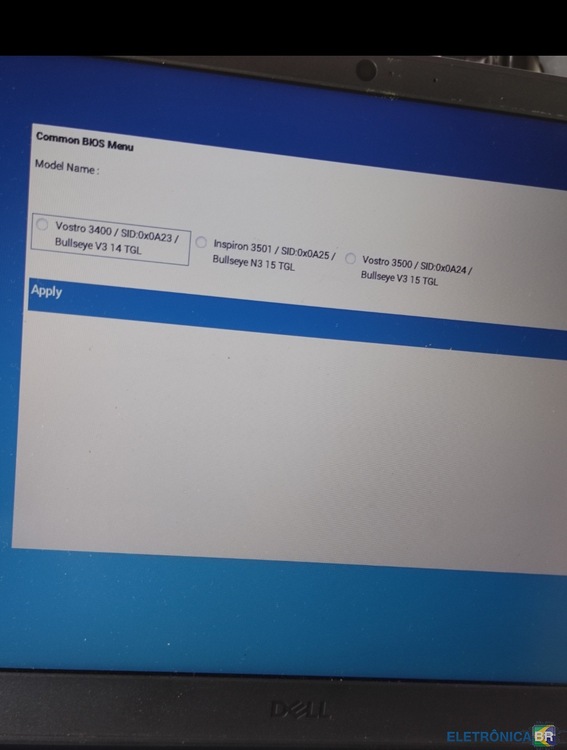

  1. Pessoal, selecionei o modelo correto do ntb e tá funcionando. Abaixo procedimento realizado. Após regravar a Bios e solda-la na placa, ligue o ntb com as teclas FN + X pressionadas para selecionar o modelo do notebook (foto anexa)
  2. Bom dia, pessoal. Compre duas BIOS nova, instalei, e notebook ligou. 👍 Porém não está reconhecendo o SSD M.2 e aparece a s seguinte mensagem (foto em anexo): TPM service is not detectado. Alguém consegue me ajudar?

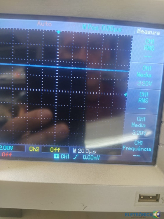

  3. @Rods Não parece ser 1.8v..Tá chegando 3v3 no terminal das Bios. Não da pra ler a numecratura das Bios nem mesmo no microscópio.

  6. Pode acontecer, mas a tensao do multímetro bate com a do osciloscópio (exemplo: pino 20 - pu401)
