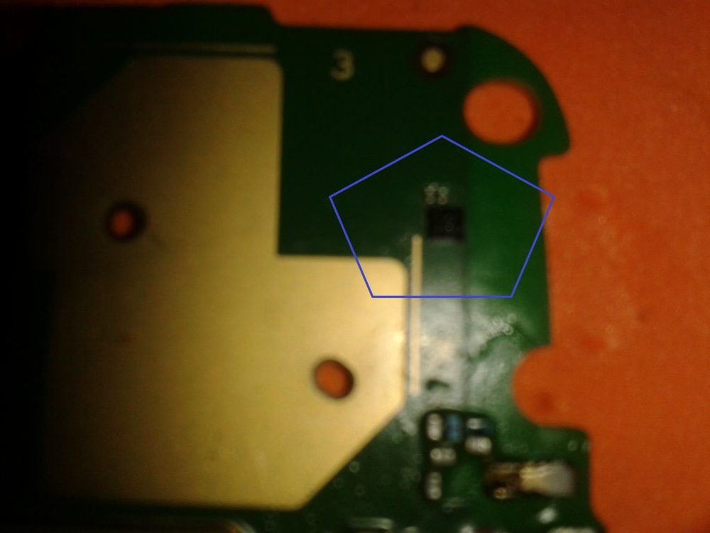

  20. Nao cheguei a substituir todos componentes somente a linha selecionada de amarelo em anexo. usei escala de 200k. e nao havia componente com aparência de trincado ou com algum tipo de defeito. somente procurei esses ci responsáveis por alimentar e dar energia ao lcd. tbm é valido no seu caso verificar se o controlador do flet"flex" esta em bom estado, segue em anexo azul. espero que o ajude. pois em meu caso fui somente ate esses passos:
  21. ola estava com um caso muito parecido, na minha placa xt1040, primeiramente seria bom tirar sua duvida se o LCD (peça combo esta operando corretamente). Apos verificar os componentes que ficam na área do slot do LCD ha a possibilidade de algum ci estar quebrado, se estiver fica mais fácil identifica-lo. troque aqueles componentes mesmo que visivelmente não aparentem defeito.. no meu caso deu certo. amigo hansleygladberg sim ele é alimentado por um flet porem ha sim componentes responsáveis por dar impulso a energia e transmitir os leds. segue o enexo
