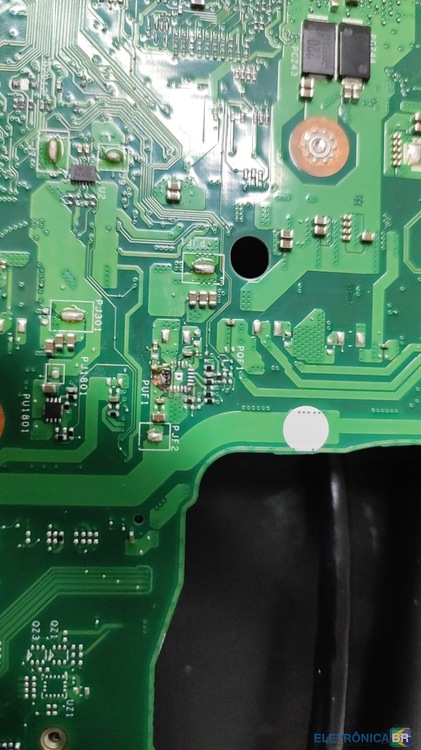

  7. Olá, estou com esse equipamento em bancada que acabou vindo de uma outra assistência para mim e estava sem o compunente PUF1 na placa. Como o esquema só existe para o modelo de placa intel estou precisando da ajuda de vocês para idêntificar o componente.
