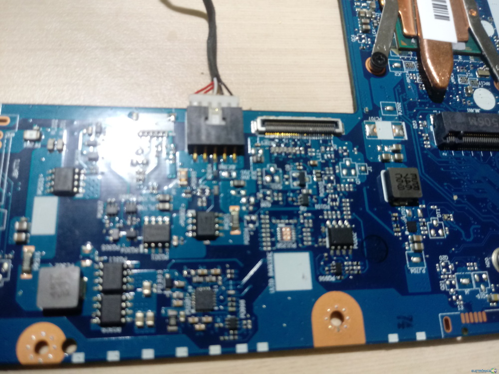

  1. Pessoal esse notebook; Liga no carregador Liga com carregador e bateria conectada Não liga so na bateria,
  2. Ja removi o Q9 e Q8 e nada. Obseevei que PHC_ENVDD
  3. Q8 1: 0V 2: 3.3V oscilando, sobe e cai a tensão 3: 3.3V oscilando, sobe e cai a tensão 4: 0V 5: vai a 4.4V e cai 6: 0V
  4. A minha so tem o Q8 Sim, 0V no pino 6 e nos outros chegar a aparecer 3V porem ficam oscilando. Sobe e desce.
  5. Pino 1 e 2 +LEDVDD: 20V Pino 23: +3VS Pino 21 e 22: vai a 3.3V e cai Q09: Gate: oscila Source: 3.3V estável Dreno: 3.3V oscilando Uma duvida: os pinos 1 e 2 da.bios é.normal oscilar a tensão?
  6. Coliquei no VGA e acontece o mesmo.
  7. Gate: oscila indo ate 2.55V Dreno: oscila, mostea 3,3V ai cai. Source: 3.3V estável
  8. Ola pessoal esse note liga normal, porem fica com a teta piscando, e percebi atraves de testes na placa que tem uma tensao de 3V oscilando. Alguem poderia me ajudar nessa analise do circuito LVDS
  9. pessoal essa placa não liga. minha analise: ao injeter tensão um mosfet aquece, Q32 realizando teste de curto não vejo curto na linha, seguindo o esquema, removi o Q32 e o r262 e injetei tensão após e logo aquece o U13. seguindo ele no esquema, injetei tensão no pino 11 VAD e o mesmo aquece. Algum outro teste a realizar
  10. regravei a bios e nada
  11. Mais as tensoes da.bobina de 3 e 5V sao apresentam apos o start
  12. Pessoal, bom dia. Alguém pode me passar umas dicas aí, estou com essa placa que ao conectar os 19V na fonte assimetrica a mesma acende o led verde e não apresenta nenhum consumo indicando curto, surge 3V no terminal 8 do chip de bios, 3V no botão power e ao pressionar vai a 0V, 3V no conector de bateria. A placa não starta, quais os caminhos eu sigo na analise.
