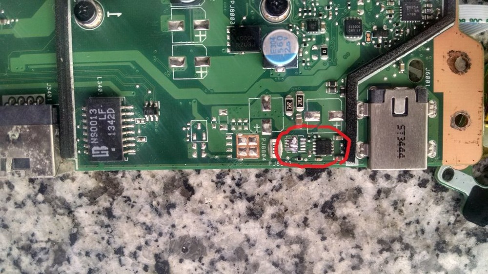

  5. Da uma olhada nesse link: Acabei de resolver 1 notebook desse modelo agora, com defeito nesse mosfet: https://eletronicabr.com/forums/topic/60402-notebook-asus-x451c-motherboard-x451ca-rev-21-não-liga-nada Especificação: O Fet é o: A5 VNC 5P0718
  6. Galera, depois de revirar minha sucata, achei na placa de outro notebooks Asus o modelo X552E, o componente que serve, segue a especificação dele: A5 GNA/ 6P0408. Notebook ligando!!!
  7. Amigo obrigado desde já pela ajuda. Então vou postar a foto, pois a placa mãe não tem serigrafia. O componente eu até já removi da placa, porém o outro ao lado dele, marcado dentro do círculo vermelho é igual. Ampliando a imagem da para ver a descrição do mesmo!
  8. Boa tarde, estou com esse notebook não ligando. Já identifiquei logo de cara um curto no Mosfet que fica bem no lado direito do conector dc jack. O Fet é o: A5 VNC 5P0718. Não consegui achar o datasheet e nem esse componente para comprarr. Alguém sabe se tem algum compatível para ele?

  11. Boa tarde, Um amigo que trabalha na Samsung me arrumou o componente, ficou funcionando 100%. Obrigado a todos!
