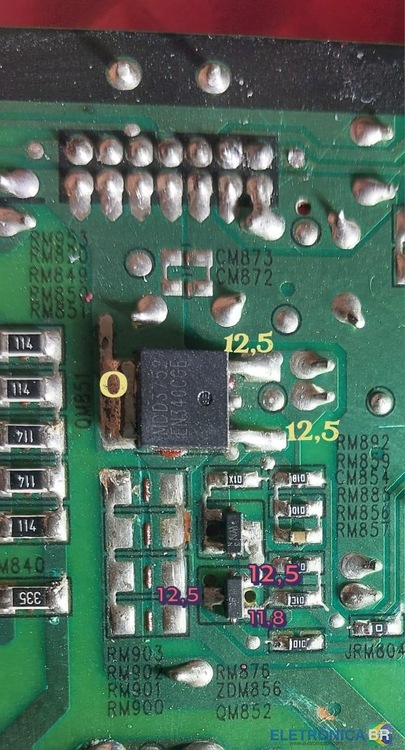

  1. Retornando. Efetuei a troca do diodo zener e a tv agora está funcionando perfeitamente. Obrigado aos que participaram junto na busca da solução para a dúvida postada.
  2. Exato. Entre o gate e o source. O problema era saber o valor de referência do zener smd ( Inscrição WN )( Vide foto ). Consegui uma tabela de zeners smd's e lá dizia que era 18v, mas eu precisava de ter mais certeza. Aí depois de verificar o Datasheet do MOSFET MDD3752a comprova-se que sendo seu Vgs Máximo absoluto é 20v e este zener tem que ter uma tensão de referência menor. Vou testar substituindo por um de 18v e depois postar o resultado. Mas acredito que já estará resolvido o problema inicial.
  3. Opa. Aqui no repositório eletrônicaBr tem o esquema elétrico desta fonte. Baixe o mesmo e verifique as tensões que com certeza resolverá seu problema. Veja se sem a placa principal estar ligada a fonte vc tem tensões que não dependem do Ps-on. Ai vc vai analisando e tenho certeza que chegará adiante.
  4. Verifiquei que este zener serve de proteção contra sobretensão e portanto sua classificação de tensão deve ser menor que a classificação de tensão máxima absoluta do Vgs do Mosfet, que neste caso é o MDD3752 ( cujo VGS absoluto máximo é 20V ), então bate com o valor do zener que foi localizado para este smd que diz que é um zener para 18v. Vou substituir e depois posto o resultado. Desde já agradeço a atenção dos colegas que ajudaram.
  5. Só acrescentando, eu acho que é um zener de 18V, mas não tenho certeza. A dúvida é pela nomeclatura que esta escrita e sendo smd, seria zener de 18v.
  6. Fonte com tensões de A5v, PS-on, mas não liga. Localizando a possível causa encontrei um zenner, justamente no gate do Mosfet que libera a tensão de B13 para a placa principal. Está escrito em cima dele WN 3N. Não localizei o esquema elétrico da fonte em nenhum lugar, por isso peço aos colegas que puderem ajudar. Ele é o ZDM856. Segue foto da placa com as referências. Fico no aguardo de alguma ajuda.

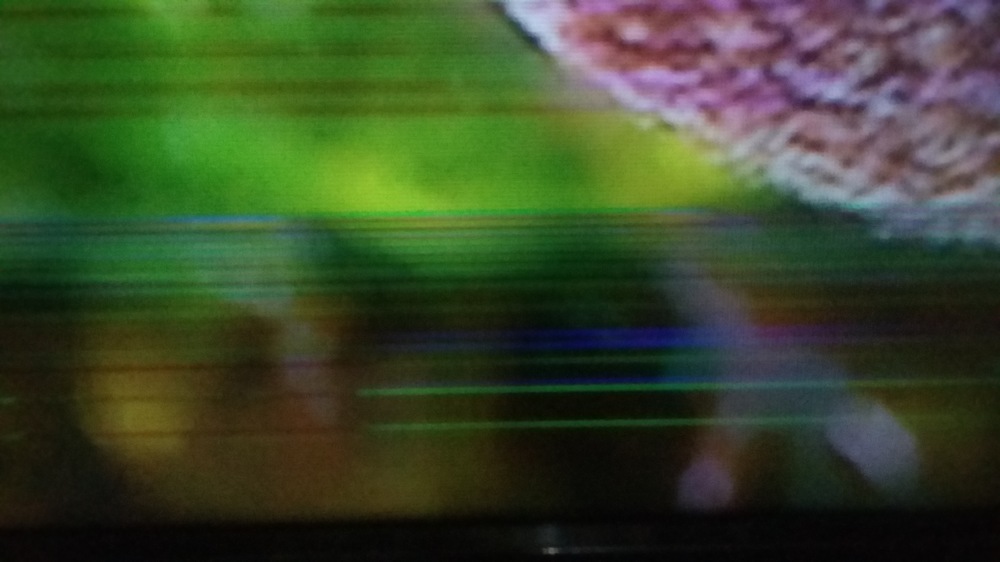

  11. Resolvi não mexer em resistores, pois não iria ficar 100%. Portanto passei um orçamento trocando a tela ( tcon anexada a esta). Como não foi aprovado pelo cliente, devolvi. Agradeço aos amigos que puderam de alguma forma tentar contribuir para a resolução do problema,,,
  12. Pois é. ..já vi um vídeo onde o técnico lá alterava tb resistores na régua...mas não vejo muita lógica nisso. ..qual seria o resistor?
