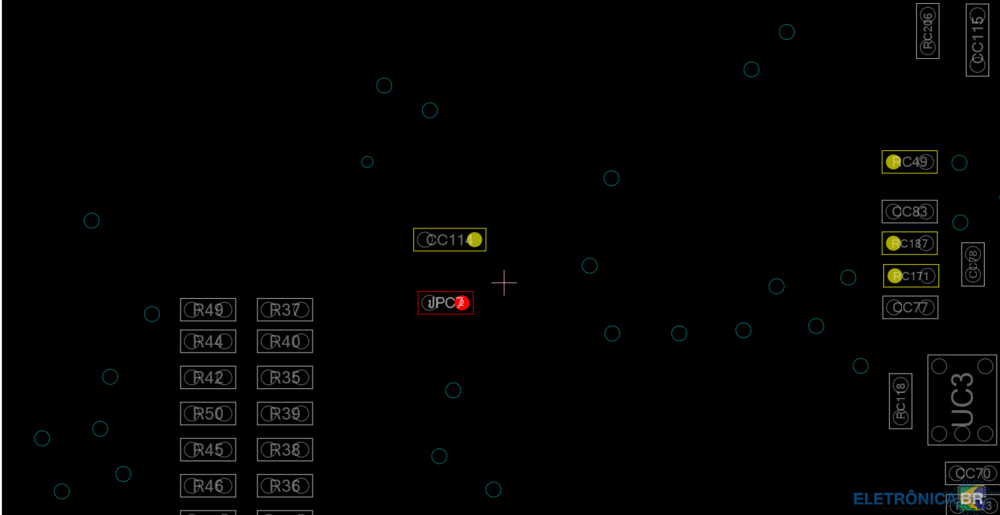

Boa noite, bom descobri eh o processador queimado infelizmente por isso nenhuma das pl que ia pro processador tinha tensao, eu vi q oa 3awl esta em curto fui buscando buscando ate q chegui no Jumper JCP7 removi ele e o curto saiu do resto da placa ficou no no processador, injetando 3,3v ali ele tem um consumo de 350 miliaperes ou 0,35a, ja vi q esse processador queima bastante ai e a troca acaba saindo meio caro ai placa deve ser condenada, mandar uns prints das PL q desde que peguei a placa nao subia tensao nunca, e o jumper q tirei. ai esse curto explica nunca ter subido tensão nelas -
