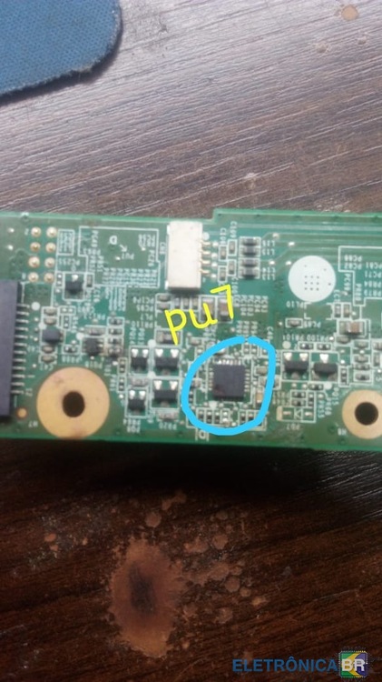

  1. Entrou essa Placa em minha Assistência com o PQ48 fritando, foi eu substituir os 4 mosfets próximo a ele PQ50 PQ51 PQ52 PQ53 ele ficou normal, porém a placa continua não ligar, fiz um teste no PWM (PU7) e o mesmo só tinha tensão de entrada 19v no pino 16 não apresenta tensões de saida, substituir o PWM por um outro perfeito continua da mesma forma, alguém teria ideia o que pode ser? obrigado.
  2. Bom dia Amigos sei que esse Post é antigo, mais aproveitando o espaço quero aqui deixar a solução desse mesmo caso que aconteceu comigo em uma Placa 71r-C14CU51-T810, a mesma estava faltando 2 Capacitores o C102 e C108 porém ela liga e funciona normalmente e depois de um tempo a tela fica colorida, as vezes passa despercebido mais recomendo que analisem atentamente todos os componentes da placa pois pode não haver componentes em curto e sim faltando, obrigado.
