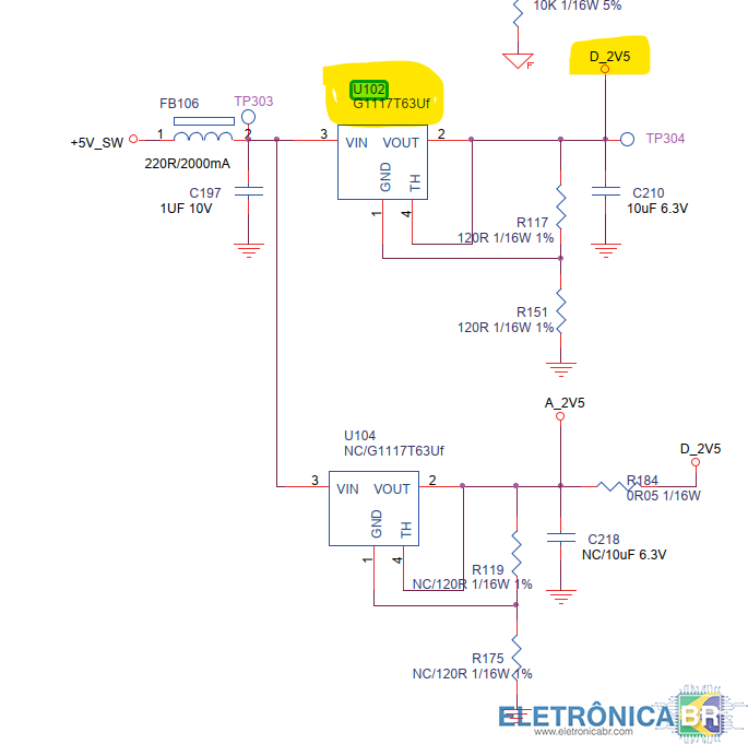

  2. Cláudio, obrigado pela resposta. Fiquei em dúvidas visto que no diagrama aparece a saída do regulador na linha d_2V5, onde tive o entendimento que a saida era 2,5v. Conforme marcado em amarelo na imagem: Então pelo diagrama a saida é ajustada pelo regulador, sendo o mesmo um adj?
  3. olá, a minha tv philips modelo 42pfl3507d/78 está ligando e depois de um tempo ela desliga sozinha. Na análise da placa principal vi que o regulador u102 está esquentando muito, e o número gravado no mesmo é G1117. A dúvida é qual a tensão de saída deste regulador? Alguém com alguma dica?

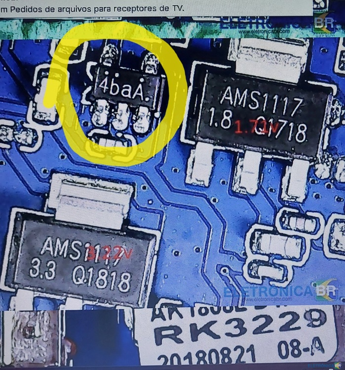

  5. achei uma foto de uma placa semelhante com o ci código "4baA" conforme foto e ao consultar este código na internet aparece o ci TT2102-ADJ. Também aparece outro ci com o código SGM2036-ADJ. Será que são compatíveis para substituir o smd TEA911?
  6. Prezados, Tenho TV box MX9 com placa R329Q V3.1 que parou de funcionar. Ao ligar na tomada apenas acende as luzes azul e vermelha, mas bem fracas. Já testei a fonte e não era o problema. Ao analisar a placa percebi pontos de aquecimentos nos componentes smd com tag´s TEA911 e AMS1117 1.8V. O smd TEA911 (ver foto) não consigo encontrar na internet. Alguém sabe informar se há um smd equivalente para fazer a substituição? desde já agradeço o apoio.
