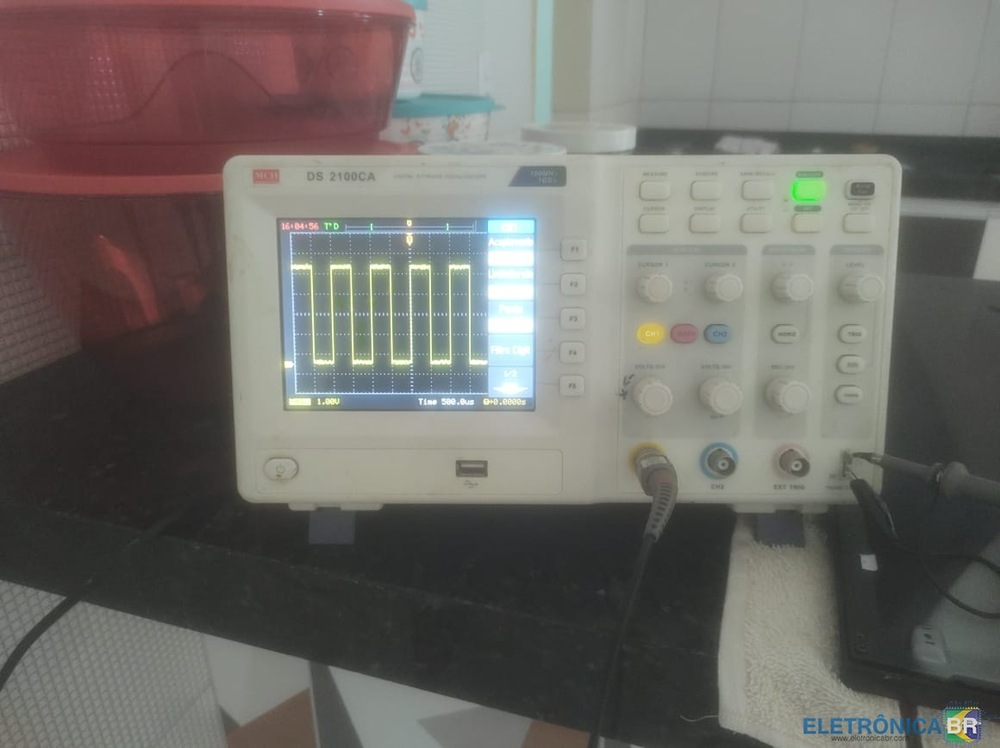

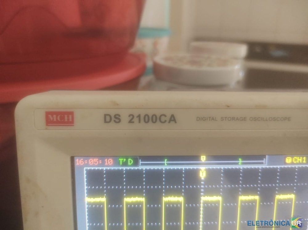

  4. vendo esse osciloscopio acima citado.Funcionando perfeitamente. motivo da venda? Aos poucos vou mudar de ramo. tem garantia? sim,de 3 meses vende parcelado? sim frete esta incluso? nao. maiores informaçoes,por gentileza, manda pvd.
