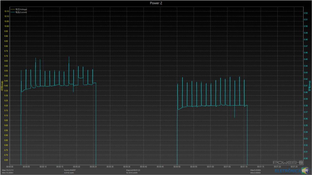

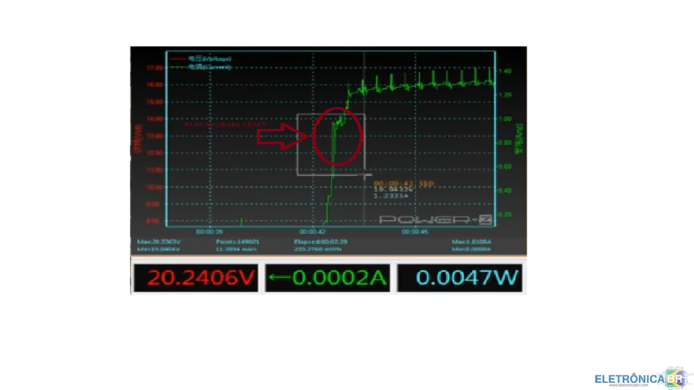

  4. eai pessoal blz? desculpem a demora em att sobre a placa eu estava esperando chegar minha POWER Z e chegou esta semana e comecei os testes nesta placa, é seguinte, assim que chegou eu liguei o powerz na placa para ver o gráfico que geraria e a primeira foto é o resultado que tive, a principio seria processador mas testei com outro que tinha e sei que ele está bom (segue imagens do gráfico). 2 coisa, quando chegou o power z acompanhei os vídeos do infosquad e vi ele utilizando esta mesma ferramenta e no vídeo ele usa como ex uma placa de acer com processador estragado e gera um gráfico parecido com o meu com um único porem, no grafico dele tem a plataforma RESET e no meu não (lembrando que minha placa funcionava com o cooler desligado, sim o dono do notebook não cuidou isso e usava sem o cooler funcionar) e quando parou de funcionar apresentou esse defeito, ligava o notebook e piscava CAPS LOCK 1 vez, e pelo site da HP esse defeito está relacionado a CPU (lembrando que meu CPU esta bom) poderia ser então o super aquecimento acabou dessoldando o soquete do processador e gerou esse defeito ? pq no video do infosquad ele comenta que usou um processador estragado mas que tambem poderia ser um problema de soquete, se sim o que afetaria no sinal de RESET que não tenho? será que o calor estragou o soquete e o chip? que é um 218-0755042 bom, não sei se ficou claro mas qualquer coisa eu tento explicar dnv kkk segue foto dos gráfico para que voces vejam meu teste teste de um processador estragado que o christian usou em vídeo

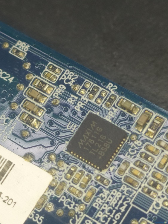

  13. fiz como sugerido, do lado das bobinas não tem nada só tem do outro lado bem em baixo delas, ai soldei um pedaço de estanho na bobina e deixei a ponta preta enrrolada no fio e virei a placa e fiz isso, e o chip que deu continuidade com a bobina foi este da foto, mas procurando o datasheet diz que ele é um controlador de bateria (sendo que tenho o bq707 perto do conector da bateria) o datasheet que achei (e é parecido o encapsulamento) o integrado possui 48pinos (2 pinos é GND) e o meu tem 40 PINOS
