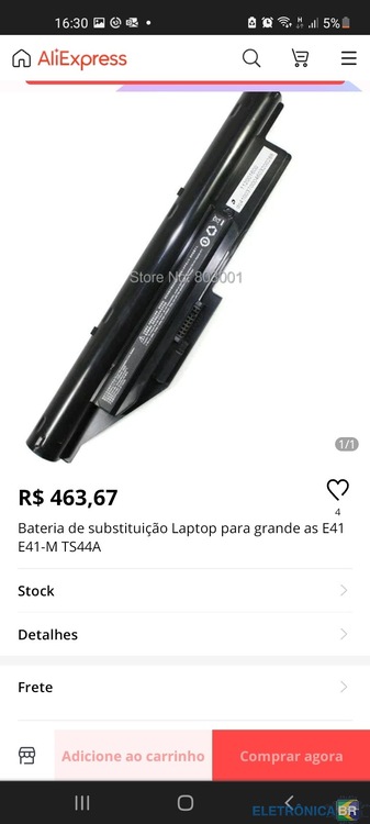

  4. É esta mesmo, só o valor que me desanimou, passa dos 500 reais.

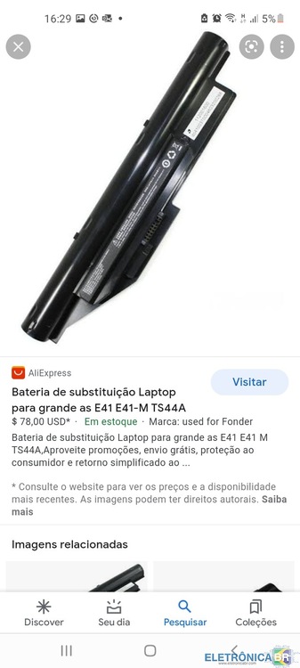

  5. Procuro bateria igual esta foto ou a placa bms compatível com ela. Vi anúncios informando que é o modelo TS44A mas as fotos nos sites não se assemelham com a do aparelho.
