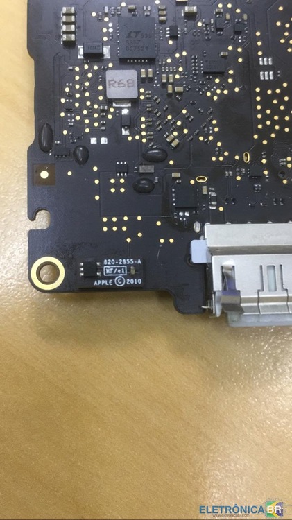

  1. @Átomos, uma duvida: a etiqueta na placa é da 820-2855a. Porém o boardview não tem nada a ver com ela. Essa placa é de um A1465, e essa placa indica o A1370. Daí estou tendo dificuldades em localizar os referidos componentes.

  3. Boa tarde amigos. Estou com esse Mac da descrição. Caiu liquido nele, e após fazer a limpeza da placa havia um curto, que sumiu removendo o capacitor marcado na foto. Após isso, ao conectar o carregado o led não acende, porém chegam os +15v na placa. O curioso é que tenho um outro Mac na bancada. E ao conector o carregador nele e depois na placa com defeito, o led permanece aceso, mas ainda assim não dá start. Baixei o boardview (Que para essa placa vem como sendo o A1370). Porém não encontrei um norte para iniciar as medições. Ao alimentar com a fonte, não há consumo ou indicação de curto. Peço a ajuda dos nobres colegas nesse caso.
