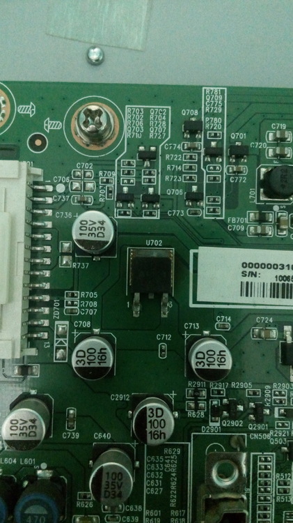

  5. Ola companheiros. Esta tv Phillips 47PFG7109/78 esta apresentando alguns defeitos. Primeiro. Ela liga as vezes. Da para notar ao fundo do display com uma lanterna que ela esta iniciando, aparece a logomarca, e fica reiniciando. Mas não acende os leds. As vezes ela nem se quer inicializa. Ela apresenta na placa fonte, inicialmente apenas os 12v. Apos inserir a placa principal, ela gera outras tensões, porém baixas. 2,75v e outra de 0,8v. As tensões nos pinos VLed estão em 25v. Notei que na placa principal tem o regulador de tensão U706, que está aquecendo logo que a energia é acionada. E aquece muito. Alguma ajuda nesse caso?

  21. O Vout saída que tem apenas 1,4 v. E toda a linha que deveria ter os 3,3v tem apenas 1,4v.
  22. E seguindo a linha, temos no C712 - 5,2v. Seguindo a linha C713 e C714, temos 1,4v em ambos.
  23. Conforme a imagem que estou enviando..: No pino 1 - temos 0v No pino 3 - temos 5,2v E nesse pino central, temos 1,4v
  24. No IC u702 temos os 5,2v no pino 3. No IC u402 temos apenas 1,4v no pino 8. O R714 tem 1,4v O C773 tem 0,06v O Q706 tem 0,06v O R720 tem 5,2v O Q701 tem 5,1v O R705 tem 5,2v
  25. @edward linux Feito.. ja acendeu o backlight..
