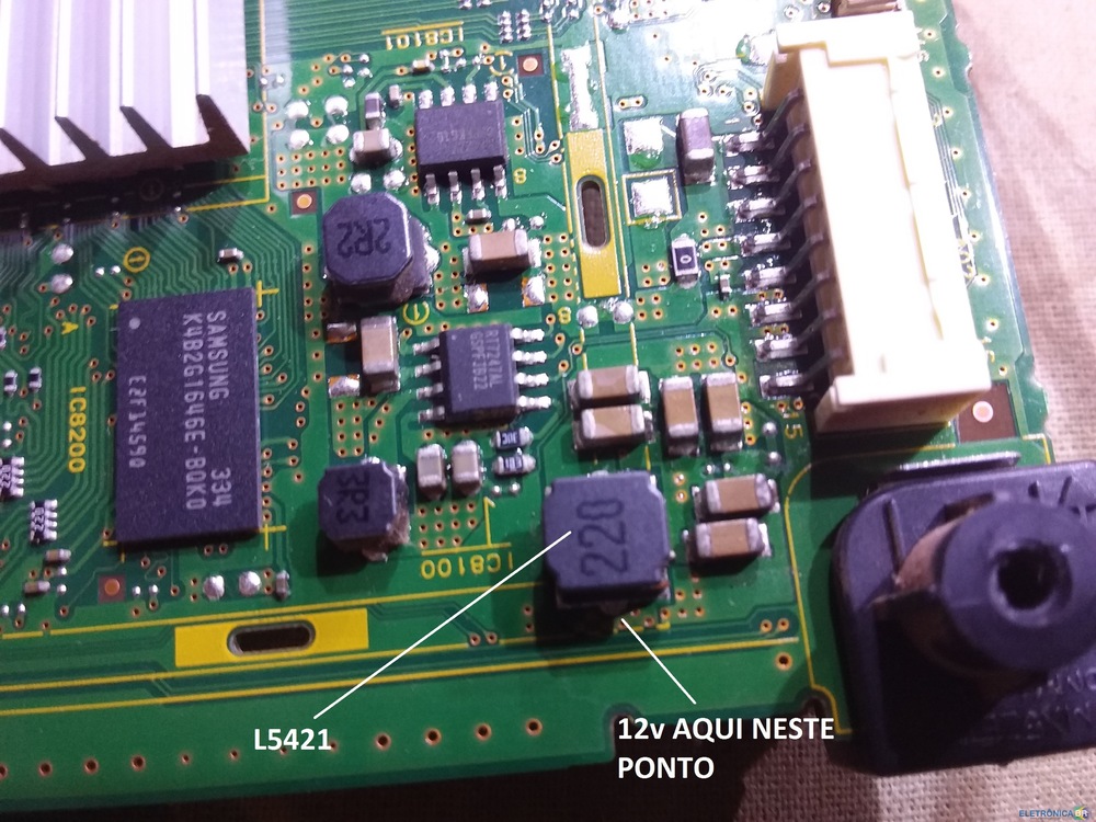

  1. Essa tv chegou com esse defeito, liga normal, tem som, backlight acende normal mas sem imagem e sem caracteres na tela (sem menu). Ao examinar constatei a falta de 12v no fuse da t-con. Examinando todos os capacitores nessa linha de 12v, todos deram ok (bom estado) Ao aferir a tensão sobre L5421 estava em 0v, portanto o defeito estava sobre o IC5421 (RT7257LC) na placa principal (na parte de baixo da placa). Resumindo: O defeito desta tv era a falta de 12v, alimentação da t-con. O causador do defeito era o CI RT7257LC. A solução do problema foi resolvido com a substituição do mesmo. Boa sorte!
