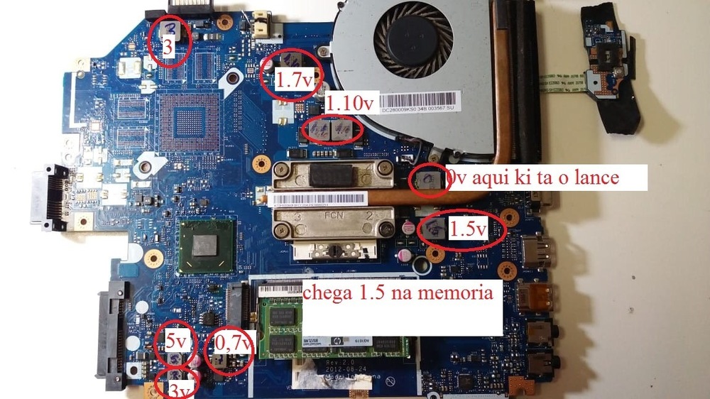

  7. antes de vc troca troca os mosfet faz um teste, faz jumper entre a bobina 1,5 v com a bobina que nao tem tensao. e verificar se da imagem.
  8. vc tem todas essa tensoes. se tiver faltando aonde ta escrito aqui ki ta o lance agente vai conseguir resolver.
  9. verifca os mosfet que alimenta eu acho que a pl22 sao os "'mosfet pq40" e ''pq24'' se eu nao tiver errado sao eles que alimenta essa bobina ...caso continua troca o v-core i95816 eu acho que estou sem esquema eletrico aqui ....
  10. boa tarde, amigo troca os transistor pnp proximo lvds, possar ser ele que esteja aberto.
  11. boa tarde, possivelmente possa ter dado problema na parte de alimentação do processador, tenho dua opiniões para vc , primeiramente eu trocaria o super I/O. caso nao der certo verifica as tensoes das 2 bobinas proximo do processador se elas estao gerando voltagem de 1,2 v. caso nao troca os mosfet em volta dele .
  12. bom dia amigo, tente verificar as memoria ou se nao fazer uma gravação de bios pela gravadora.
  13. Amigo vc teria que tira o chip set de video dedicado no bga. pode ficar tranquilo que ela nao ira para o video caso ele esteja dando video, ja fiz isso em algumas maquinas aqui quando eu nao consigo instalar o video dedicado, eu saco ele da placa mae e deixo sem,a nao ser quando o cliente aprova a troca, pois o reballing volta dar defeito sempre passo pro cliente a troca do chip dedicado... Caso vc faça esse tipo de reparo e dar certo nao esquece de da um joinha .
  14. bom dia amigo, ja peguei vários com esse defeito e acabei resolvendo 90% deles com uma gravação do Super I/O, caso vc não tenha gravadora de I/O tem um rapaz em são paulo que vende o chip de aio gravado nome dele no mercador livre e Wilson soluções. caso tenha ajudado, nos ajude também com Joinha para continuamos ajudando . So uma observação antes de compra o I/O, verifique todas as tensões de na placa mãe se tem v-core,bios 3v, 1.5v memoria, caso tenha todas as tensões normais a conselho vc fazer essa substituição do I/O.
