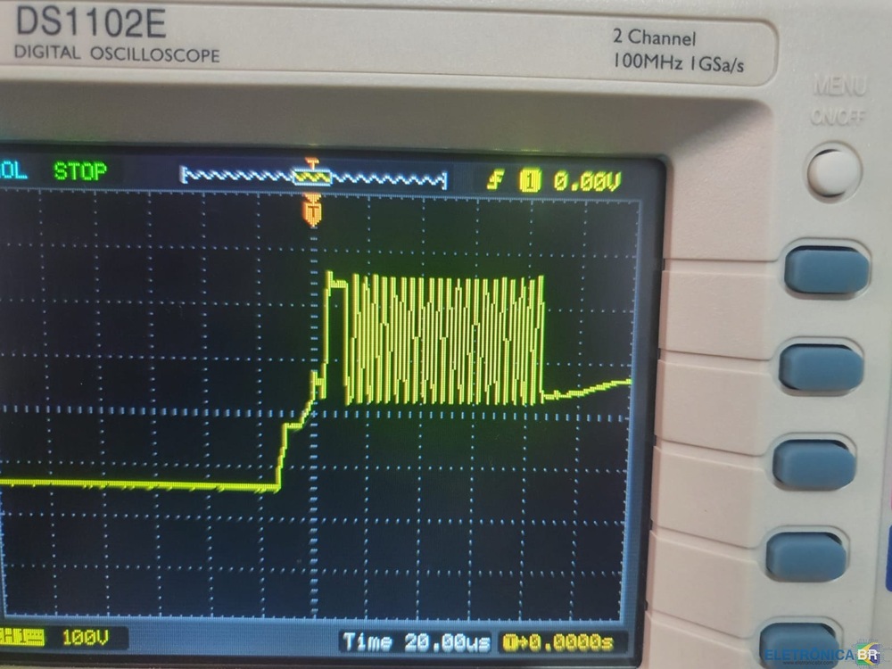

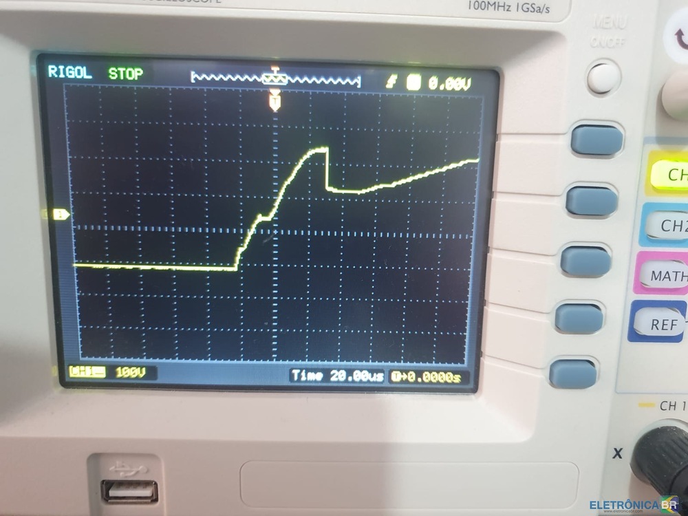

Após a troca do IGBT "IRG7R313U" a mesma não apresentou mais o problema permanecendo em teste até o momento sem falhas a apresentar. -

me esqueci de mencionar , no sábado eu peguei uma sucata desta y-sus q tinha aqui e troquei alguns fets , e hoje coloquei para funcionar , ja faz 4 horas e ate agora não desligou , outra detalhe q não mencionei quando ela estava desligando o zumbido que faz na ysus estava bem alto , agora esta mais leve e quase imperceptível. vou testar o sinal novamente -

Não as tensões VA e VS desaparecem na hora , os fets dessa placa ysus estão chegando a 65 Graus seria normal ? Pq em outro modelo estava observando mais especificamente na pl43f4000 os fets chega a 45 graus -

algo errado com a medição ? -

sim na saida Y out da placa ysus. a tv esta funcionando agora ja faz umas 2 horas e não apresentou defeito -

Olá amigos estou com esta TV plasma da Samsung Modelo pl43e400 que deu entrada apresentando o seguinte problema, ligando sem imagem apenas o audio , após retiras as placas y -sus e fonte para analisar o circuito não encontrei nada de errado , fiz um reforço nos pontos de aterramento e uma ressolda em alguns componentes das placas e voltei as placas na TV que dai então voltou a funcionar normalmente porem após um determinado tempo q pode variar de até 1 hora a 10 minutos ela volta a apagar a tela e fica só com o som . Realizei o teste de todas as tensões e tudo ok , procurei por componentes aquecendo e fiz a substituição da placa da fonte pois tinha uma na oficina e nada o problema persiste. alguém que tem experiência com essa linha de plasma da Samsung se tiver alguma dica do que poderia estar causando este problema agradeço. -
