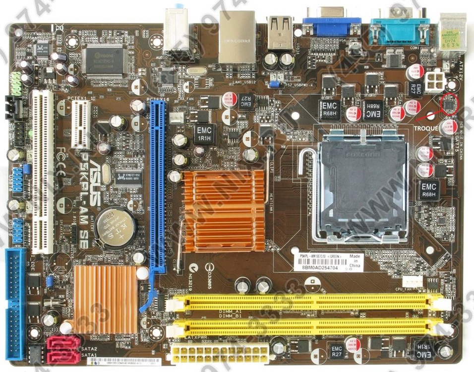

  8. Creio que os amigos não estão lendo o tópico em sua totalidade. Ele não está com problema de 12 v, e sim quando coloca o processador. Eu coloquei a imagem e marquei o ci pw para o colega trocar, sei que ficou pequeno, pois editei no paint, mas esta circulado de vermelho e escrito (TROQUE), basta dar uma olhadinha e trocar para ter sucesso.

  10. Coloquei uma imagem para voce com o componente a ser trocado, levando em consideração que está usando processadores barramento 800 (dua core- Core 2 duo - serie 500, etc..) Se a ajuda for de valia, não esqueça do joinha para os colegas! Forte abraço!
