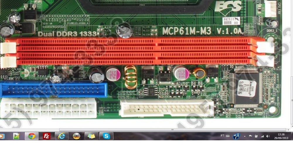

  12. Prezados amigos, venho pedir socorro, pois esta referida placa da o diagnóstico correto até o 25/24, quando vai dar video simplesmente reinica, reparei o conector de rede com luz acesa direta, resolvi sacar o chip mas de nada adiantou, mesmo sem ele a luz não apaga. Detalhe que a tensão no pino um está normal e o mesmo não aquece como de costume quando está torrado, peço a algum colega que possa passar uma orientação. Abraços!

  15. Esse sintoma é sem dúvida tela, comum acontecer tb em televisores.
  16. Ja verificou a temperatura do processador ou da bga nesse meio tempo? Ta parecendo falta de arrefecimento, o cooler arma?
  17. O gravador eu uso o G540 da Genius muito bom por sinal, quanto a Placa de diagnóstico eu tenho 3 modelos diferente, gosto mais de uma de dois digitos apenas com processador xlink, pois aceita todos os modelos de placas, das mais antigas até as mais modernas.
  18. Caro Leonardo, não desanime...de uma boa olhada com calma no caminho do power on até onde voce puder e veja se não acha o bichinho ruim...Forte abraço.
  19. Voce teria a debug card? para indicar qual código está dando? Ou então faça o seguinte: teste dinâmico> se tem as tensões no vcore então o processador aquece, experimente tirar a memória e ligar a placa e veja se vai bipar> se sim menos mal, se não> pode ser bios comrrompida.
  20. Prezado, me mande uma MP que te envio a bios já gravada.
  21. Sua placa não liga porque voce não tem a tensão correta no power on, ou seja esta tensão sao da PS, verifique a trilha e veja se não tem algum resistor ou capacitor smd em curto matando esta tensão.
  22. Leonardo, o que voce já fez na placa? Quais tensões ela tem na entrada e saida para o processador? Alimentação da PN e PS estão normais?

  24. Amigo Nasix, seria bom voce informar o modelo de sua placa mãe para podermos ter uma idéia.
