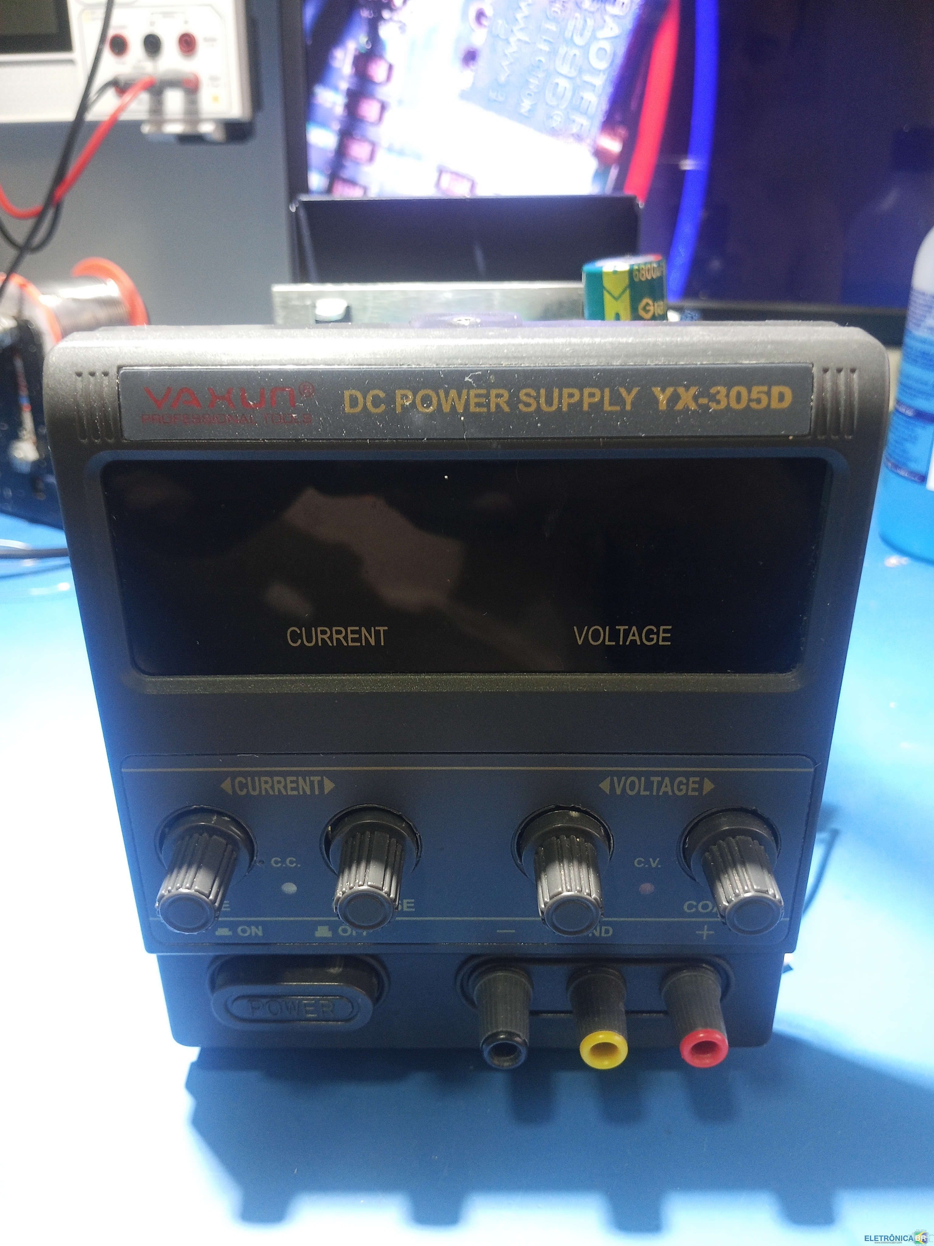

  2. Boa tarde, minha fonte de bacada parou de ajustar a tensão de saída, ela sobe até 3,5 v, já revisei a placa e não achei nada, troquei todos os potenciômetros e os amp op e nada, tem um CI SMD código 1HUD que não sei o que ele é já pesquisei e não achei referência sobre ele.

  11. Bom dia pessoal, estou com uma fonte Yaxun YX305D que a tensão de saída não passa dos 5v, já testei diodos, resistores, relés, potenciômetro, transistores e troquei os dois LM358 e continua a mesma coisa, ela não aciona os relés para aumentar a tensão que vem do transformador, alguém pode me dar umas dicas?
  12. Olá, estou com uma com o mesmo defeito, vc conseguiu resolver??
  13. Olá, alguém pode me dar umas dicas ou conseguir o esquema dessa fonte, ele não passa de 5v, já testei vários componentes, troquei os dois amplificadores operacionais, testei potenciômetro e nada. O que eu notei é que ela não aciona os relés para mudar a tensão que vem do transformador.
