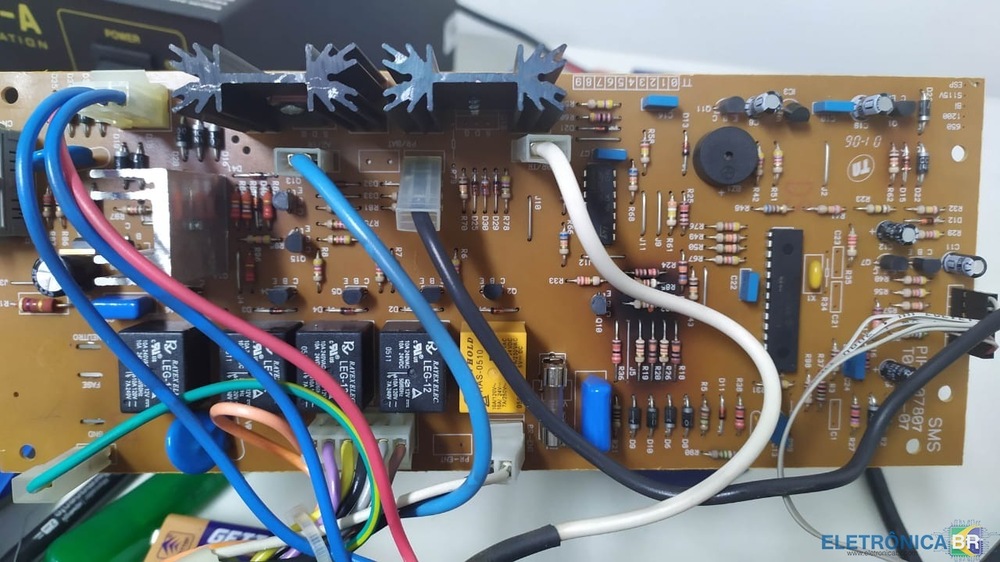

  7. Olá, Alguém tem o esquema elétrico desse nobreak SMS NET STATION uST600BiFX placa T03221-07 PIFN007807? Não fiz grandes testes ainda, mas ele não reconhece a rede nem a bateria (já troquei por uma nova). desde já agradeço.
  8. O equipamento está funcionando normalmente, carrega a bateria e comuta quando tiro da rede. Muito obrigada!
  9. @zazulak era a chave. Aparentemente o funcionamento dela estava ok, mas só funcionava mesmo se apertasse muito forte. Troquei e agora está tudo normal. Obrigada pela ajuda, vou fazer mais alguns testes agora e volto mais tarde pra finalizar o tópico e contar se de fato tudo está funcionando. Obrigada pela ajuda.

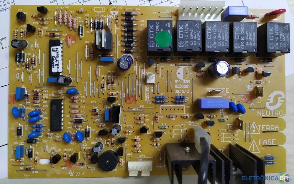

  12. Olá, Estou com um nobreak APC back ups 600 que não tem tensão de saída. O esquema desse aparelho eu baixei aqui no fórum já (UPS CUBIC 600VA) Durante os testes, liguei na rede e ele reconheceu, no entanto o relé de saída não arma, testei o sinal que sai do PIC e vai pra base do BC337 (cheguei a trocar esse BC337) que aciona o relé de saída, e não há sinal. Com o equipamento ligado a rede, conectei um multímetro na saída e fiz um curto entre coletor e emissor do BC337 que aciona o relé de saída, nesse momento teve tensão de saída. Desliguei o equipamento da rede e fiz o mesmo teste. Não comuta pra alimentação via bateria também. A tensão do carregador da bateria está variando de 14,5 a 15,1 V, quando ligado na rede (para obter esse valor, desconectei a bateria e fiz a medição) Com o equipamento na rede e com a bateria conectada a tensão na bateria é de 13,4V. Se tiro da rede a tensão na bateria passa para 12,7V, mas o equipamento não comuta pra bateria. A bateria estava ruim, coloquei uma nova. O PIC está corretamente alimentado, testei também. Nada na placa está visivelmente danificado, não identifiquei nenhuma solda fria. e as chaves do circuito inversor não tem nenhum curto. Desde já agradeço.
  13. Isso @William Beckert, medindo direto no PIC não há sinal, e não chega sinal ao relé. Sim @zazulak é o cubic. Vou mudar o tópico de lugar, desculpe o engano.
  14. Olá, Estou com um nobreak APC back ups 600 que não tem tensão de saída. O esquema desse aparelho eu baixei aqui no fórum já. Durante os testes, liguei na rede e ele reconheceu, no entanto o relé de saída não arma, testei o sinal que sai do PIC e vai pra base do BC337 (cheguei a trocar esse BC337) que acionao relé de saída, e não há sinal. Como fazer? O PIC está corretamente alimentado, testei também. Nada na placa está visivelmente danificado, não identifiquei nenhuma solda fria. e as chaves do circuito inversor não tem nenhum curto. Desde já agradeço.
  15. Esse esquema é muito semelhante. O problema era um disjuntor térmico ligado entre o trafo e a chave liga e desliga. Depois que efetuei a troca o equipamento voltou a funcionar, no entanto o cooler não funciona, temos mais 3 equipamentos idênticos em funcionamento aqui na instituição e os coolers também não funcionam. Analisando o circuito, não encontrei componentes defeituosos ou funcionando de forma errada. Testei a tensão de alimentação que deveria ir para o cooler sem ele estar conectado à placa, a tensão era de 5V, ao conectar o cooler de volta na placa essa tensão caia pra 0,5V. Para resolver eu soldei a alimentação do cooler direto nos pinos de referência e saída do LM7812.
