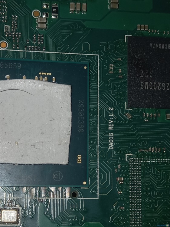

  8. Estou precisando de ajuda com essa placa: (1P-009BJ02-8011 M9A0 <MBX-226> REV:1.1) Ao pressionar o botão power, o LED de power (LED4) fica piscando, mas só as bobinas PL14 e PL15 tem voltagem (3,3V e 5V). Se eu pressiono o botão do power, o LED do carregador (LED9) acende, mas quando solto o botao o led desliga de imediato. O restante de todas as Bobinas com excessao da Pl14 e Pl15, tem uma tensao que chega até aproximadamente 0,7v que oscila toda vez que o Led power pisca de 3 em 3 segundos. Nos pinos da bateria tem tensao de 3.3v fixos. No pino 1 da bios tem uma tensao de no maximo 1.4v que só aparece toda vez que o led pisca que é de 3 em 3 segundos. O botão power tem 3.3v fixo e vai a 0V quando eu o pressiono. Na fonte de bancada o consumo varia de (0.01 a 0.63) toda vez que o Led do power pisca. Obs: Prestem atençao na foto da placa que deixei em anexo para melhor compreensao. Aguardo a ajuda de voces, vou dar Joinha quem me ajudar, Bom dia a todos!
