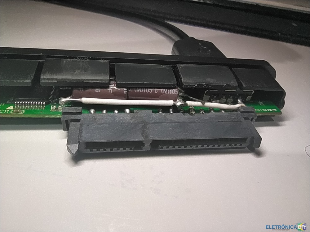

Único lugar que coube os dois capacitor, na imagem parece que esta encostando no contato mais nao estar vai direto para a usb.
Sim pode deixar que mais uns dias de teste mando a foto de como fiz, porque pesquisei muito na internet e não encontrei nada que resolvia isso sem usar um fonte de alimentação a parte.
blz, eu fui medindo pra conferir a tensão e melhorou bastante, fiz os teste com os programa hdtune pra forcar mesmo o hd, e teve alguns momentos que desconectou sozinho de novo, então coloquei outro capacitor de 100uv 16v em paralelo com o 1, ficando num total de 200uf, rodei de novo o hdtune em todos os teste e ficou 100%.sem desconectar e a transferência parou de corromper os arquivos. vou testar mais alguns dias pra ver se ficou bom.
em funcionamento fiquei medindo a tensão que passava pela usb, sem ta com hd conectado ficava em 4.9v com hd conectado fica em 4.7v. passando arquivos grandes como filmes, a tensão ficava variando entre 4.7v ate 4.4v e desconectava sozinho coloquei um capacitor de 100uf na entrada como esta na foto, nas medições transferindo arquivos filmes para hd a tensão varia entre 4.7 e 4.5 com isso o hd não desconectou mais, não corrompeu mais os arquivos, nao sei se pode a vim queimar o hd, mais esta ligado ja a algumas horas e esta funcionando. será que com esse capacitor corro risco de queima ou algum curto ?
andei pesquisando e vi alguns boost conversores dcdc que amplifica não queria usar nenhum cabo extra a não ser o que vem com o case. pensei em por um capacitor pequeno dento do case, entre o positivo e o negativo, daria certo ?
tenho um hd de 1tb, que coloquei nesse case para virar hd externo, porem a usb envia apenas 5v e 500 mA, queria saber se tem como fazer alguma coisa no circuito para entregar mais amperagem para o hd. porque tem notebook que funciona tem outros que não funciona, acredito que seja falta de energia. OBS: sem ligar na porta USB 3.0, sem cabo Y e também sem usar nenhum hub USB com alimentação. quero fazer alguma adaptação no case do hd para entregar a corrente que o hd precisa, tipo algum capacitor ou indutor ligado, alguém tem alguma ideia? e possível fazer algo do tipo?
