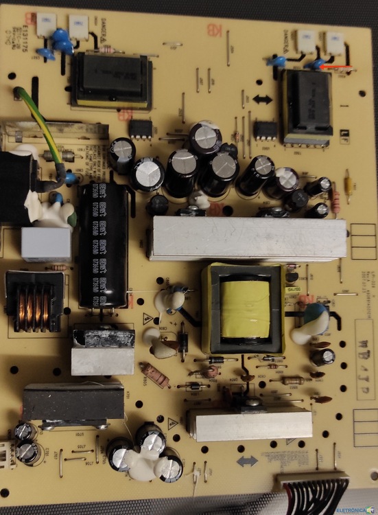

@William_R Boa noite caro William, Obrigado pela ajuda. Vou fazer o que sugeriu e depois volto aqui para informar o resultado. Cumprimentos, Mário Duarte Santos

@William_R Boa tarde caro William. Voltei a colocar o circuito de proteção como estava e coloquei uma carga com esse condensador que falou, mas ou tem mais que uma lâmpada com problemas ou então não funcionou. O que posso fazer mais? Obrigado. Cumprimentos, Mário Duarte

@William_R @William_R Olá caro William Obrigado pelos esquemas. Estive a analisar o esquema que enviou e penso que o díodo que suspeito estar danificado será um 4148. Vou fazer a substituição por um destes. Vou tentar perceber qual a lâmpada que está com problemas e fazer a sua substituição pela carga que aconselha. Depois vou ligar o monitor e ver se o condensador ainda aquece. Depois postarei aqui o resultado. Obrigado. Cumprimentos, Mário Duarte Santos

@William_R @William_R Olá caro William Obrigado pela sua resposta. Esse esquema do W2007 eu também o tenho aqui, mas ele não bate certo com a pci do W2207H. Anexei as fotos da parte de cima e de baixo da minha pci. Na foto da parte de cima, tem os ci's U501 e U502 que estão junto dos trafos das lâmpadas. São AP9971GD de 8 pinos. Junto de cada trafo tem dois condensadores cerâmicos azuis. Um desses condensadores ao ligar o monitor, ele aquece até queimar. Está marcado com uma seta vermelha. Na foto da parte de baixo, tem o IC501 de 16 pinos, é o OZ9938GN e o IC802 de 8 pinos (um deles não conectado), é o NCP1337. Junto do IC501 tem o D503 que está marcado com uma seta vermelha. Este díodo, pelo aspecto dele parece ter aquecido. No entanto, ele testa como bom e não aquece mais. Precisava do esquema para ver que díodo é este e substituí-lo. No IC501 existe um curto entre o pino 3 e o GND porque o monitor ao ligar acendia as lâmpadas e apagava passados 2 ou 3 segundos. Fiz este procedimento para eliminar a proteção deste CI. Obrigado por alguma ajuda que me puder dar. Cumprimentos, Mário Duarte Santos

Boa noite a todos Alguém me pode enviar por favor o esquema da fonte e inverter deste monitor? Obrigado. Cumprimentos, Mário Duarte Santos
