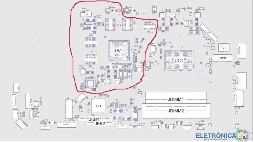

  13. @Rods BDV vi que tem tensões 1.35v nesse setor, mas na placa que tenho não existe componentes aí..marquei em vermelho o setor

  15. Olá estou precisando da bios para esse notebook Acer, placa DH5JV-LA-G021P REV:1C Caso, aparelho fica em um loop, com a placa na bancada e ligada a fonte assimétrica, fazendo jumper power (pino 27 e 28), corrente sobe a 0.450 por uns 7 segundos e cai a 0.009 e volta a 0.450 e fica nesse loop infinito..tenho tensão 5v na placa, mas 3v não não consegui esquema elétrico dela e nem a bios, somente boardview..se alguém puder me ajudar
