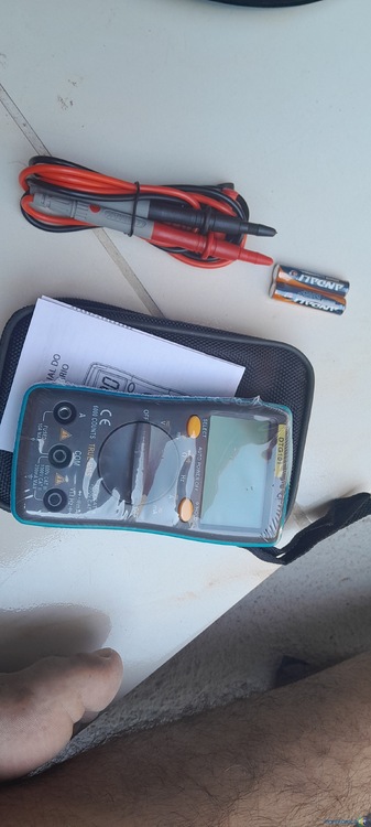

  4. NÃO COMPREM ESSE MULTÍMETRO DTG101 Esse aparelho não durou um mês de uso! Olhando layout da placa, uma das opções OFF coloca as pontas de provas em curto, coisa que não consegui compreender. Tentei faze o reparo mas não consegui pois o defeito estava no CI do aparelho.

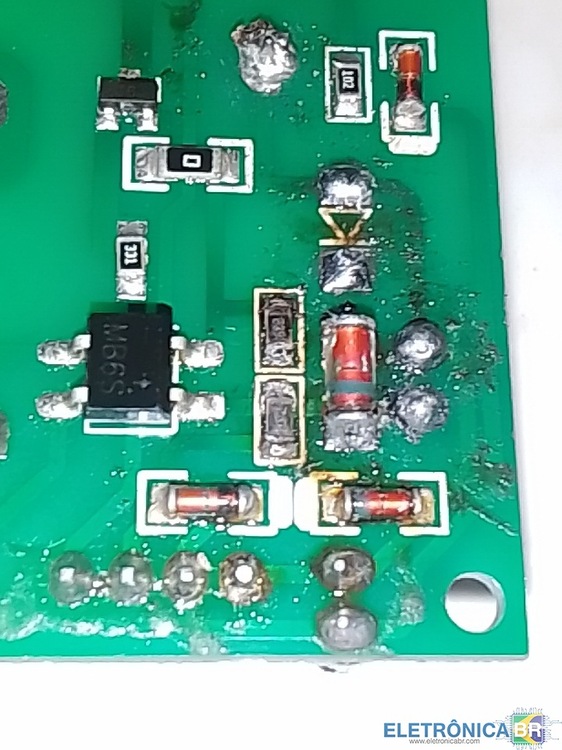

  5. BRASPRESS BWL09 totalmente apagada. Após testes na placa de potência concluímos que o defeito estava na placa INTERFACE W10540663. Sabendo disso, coloquei um jumper entre os pinos 20 e 21 no CI da interface e todos os leds acenderam indicando que o defeito NÃO estava no CI. Tirei o jumper e fiz uma resolda nos componentes da interface, após algumas medições de tensão e resistência cheguei a conclusão que os componentes D1 e Q1 estavam alterados. Após a substituição dos mesmos, a placa voltou a funcionar perfeitamente! SEGUE FOTOS ABAIXO PARA REFERÊNCIA. ESPERO TER AJUDADO!

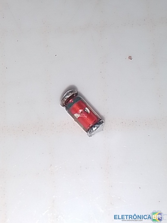

  6. Sim amigo, o defeito era os diodos zener que estavam em curto. Na época eu tinha pouca experiência em eletrônica, estava começando colocar a mão na massa. Muita teoria e pouca prática, graças a Deus hoje já estou bem evoluído. Obrigado pela sua atenção desculpe por abandonar o tópico. No meu caso era os diodos zener em curto! Obrigado por compartilhar sua experiência!
  7. @joao lima RV vou trocar o capacitor por segurança mesmo!
  8. @joao lima RV ainda não consegui .... Vou precisar comprar dois Diodo Zener Smd 12v 1w. Alem de um capacitor de poliéster 0,33uf 400v e um de eletrolítio 100uf 50v.

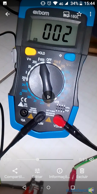

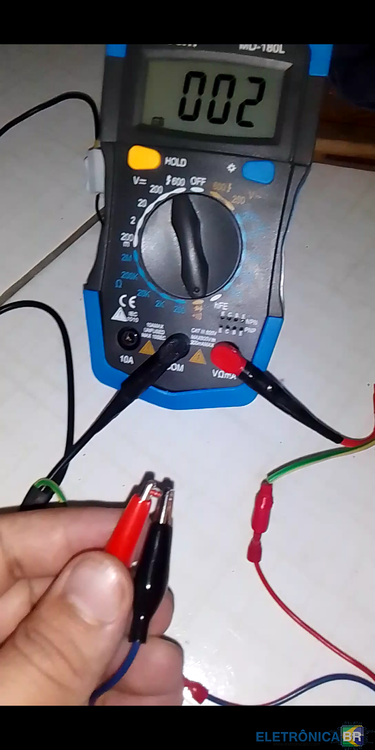

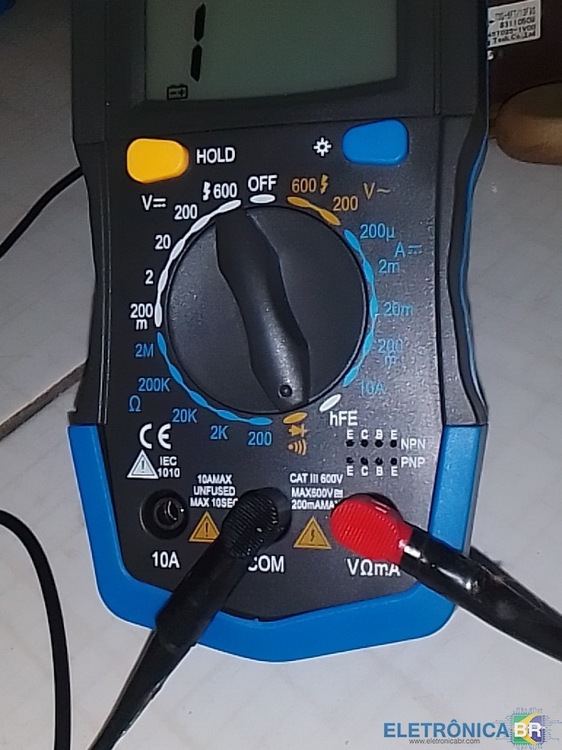

  9. Boa tarde! Sim, os diodos em questão estão em série.... Testei os dois com multímetro digital na escala de resistência e os dois estão dando bip, e não aparece nenhum valor de residência, tanto em ligação direta quando inversa!
