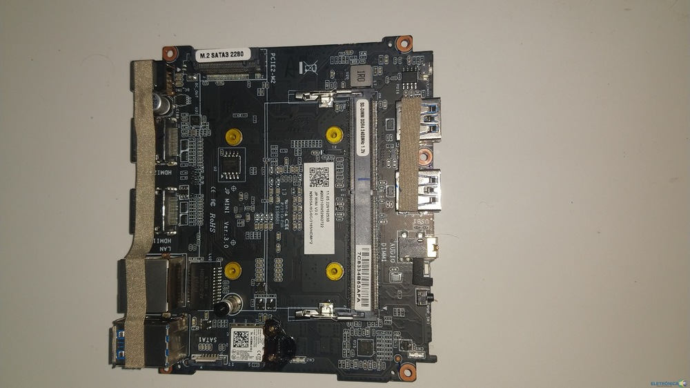

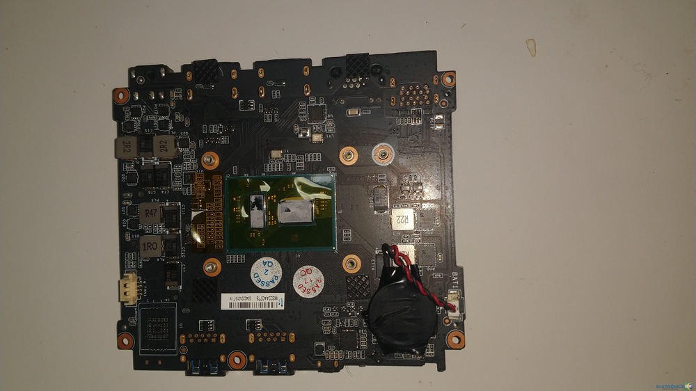

  11. Boa noite pessoal. Entrou pra mim esse Mini PC da marca Beelink, a primeira vez que pego um desses. Defeito dele é que liga sem vídeo, fiz alguns testes, troquei a memória, liguei sem o ssd, mas não resolveu. Tem 5v, 3v, 1.35, tem os 3.2 na BIOS. Tenho a impressão que o processador não está sendo alimentado pois liguei e ele não aquece nada, fica frio. Minha dúvida é se existe esquema elétrico dessa "placa" ou arquivo de BIOS da mesma. Segue fotos em anexo.
  12. @WJinformatica2016Boa noite amigo. PQ27 recebe os 5v e "transfere" os 5VS correto? Se eu deixar sem o PQ27 não tem curto, se injetar tensão no pino 4 dele, inicia esse "zunido" que eu mencionei anteriormente e aquece o PU5. Não encontrei "pg2" na placa nem no esquema elétrico da placa.
  13. @FLAVIOTECHBoa tarde. Conforme as fotos acima, eu substitui o PQ27 mas não resolveu. Agora ele está aquecendo e surgiu um "zunido" que parece vir do PCH. O PU5 (ISL95837HRZ-T) aqueceu também. Seria sintoma para reball na PCH?
  14. Apenas para atualizar o tópico, acredito ter encontrado o culpado, ou pelo menos um dos culpados. Verifiquei que a tensão de 5v não estava chegando em vários pontos da placa. Iniciei a busca a partir da L12 e cheguei no PQ27 que conforme a foto anexada está "estufado". Vou ver se tenho algum componente igual (FDC8886) para que possa substituí-lo e verificar se é somente ele mesmo.
