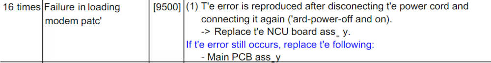

 resolvido Canon Pixma G4100 - Erro 9500 Leds pw e Alarme alternando
Ander.rj respondeu o tópico de Ander.rj em Casos resolvidos - Impressoras e Copiadoras
Opa, progresso por aqui. Realmente os contatos do flat do modem estavam muito oxidados e sujos na placa. Como só tinha soltado o flat da placa principal e não tinha soltado ele antes do modem não tinha visto. Fiz uma boa limpeza nos contatos e normalizou. Obrigado a Todos. -
@elias.girardi Verifiquei sim, removi todos e reinstalei. Consegui agora o manual de serviços, diz ser um problema no modem. vou testar aqui. -
desconectei o modem e continua tambem -
Sim, continua. -
Então, removi limpei e reconectei todos os flats. o problema persiste. -
Ander.rj postou um tópico em Casos resolvidos - Impressoras e Copiadoras
Saudações pessoal. Estou com uma Multifuncional Canon Pixma G4100 apresentando Código de Suporte 9500 logo ao ligar, e fica alternando os leds power/alarme por 32 vezes. Ao ligar na alimentação ela liga mesmo sem pressionar botão algum, mostra a tela inicial e do wifi rapidamente e em seguida entra nesse erro. O problema começou quando ela apresentou o erro para substituir o absorver, na ocasião fiz o reset com sucesso e em seguida parti para a substituição do absorver e instalação de um kit de coleta (não tem sentido uma impressora com tanque de tinta ter que ficar fazendo troca de absorver a cada X tempos). Desmontei, fiz a limpeza (realmente estava precisando) troquei o absorver e instalei o kit, porém o pessoal demorou bastante a entregar o material (cerca de 2 meses). E ao remontar a impressora ela passou a apresentar esse problema. Já desmontei e montei novamente, não consegui identificar a possível causa. Ela não tem ação nenhuma, não movimenta o carro de impressão nem aciona nenhum mecanismo, apenas apresenta o erro. No Pc ela reconhece, dizendo que a impressora precisa de atenção (já tentei conversar com ela). kkk Também consigo ping e conexão a ela no wifi. Na página dela Mostra Erro de serviço - Código de Suporte 9500. Todos os comando que envio pelo browser (limpeza, atualização etc) retornam que a impressora está ocupada. Tentei o procedimento de segurar o power e ir clicando o "parar" mas quando solto o power ela trava por completo, só volta quando tira o cabo de força. Os tanques tem tinta, já tirei as cabeças de impressão e limpei mas não adiantou. Na ajuda da Canon a orientação é desligar, ligar e se persistir enviar a assistência. Alguém ja pegou esse problema? -
