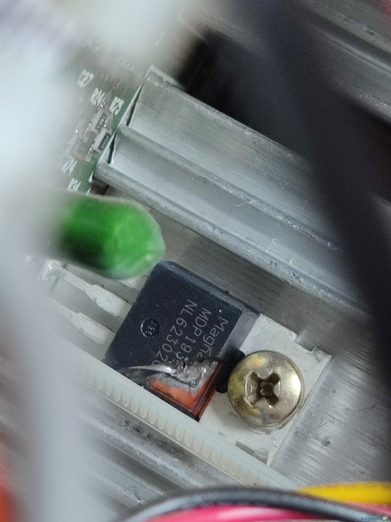

  1. @joao lima RV a entrada do u5 quando aperta pra ligar chega a 2.3 volts
  2. @joao lima RV no caso é 24 no d1 que está aparecendo Na saída de u5 está indo pra 0.4 volts
  3. @joao lima RV troquei os 2 cls de dri e os 8 Mosfet e não funcionou nem deu sinal
  4. A placa tem 8 iguais mas estourou 4 mas vou trocar os 8 só tô esperando chegar
  5. Depois de uma falha numa bateria a placa do nobreak apresentou defeito, estou 4 Mosfet mdp1932. Posso só trocar este Mosfet e testar o nobreak? alguém poderia disponibilizar o esquema da placa 141?
