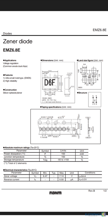

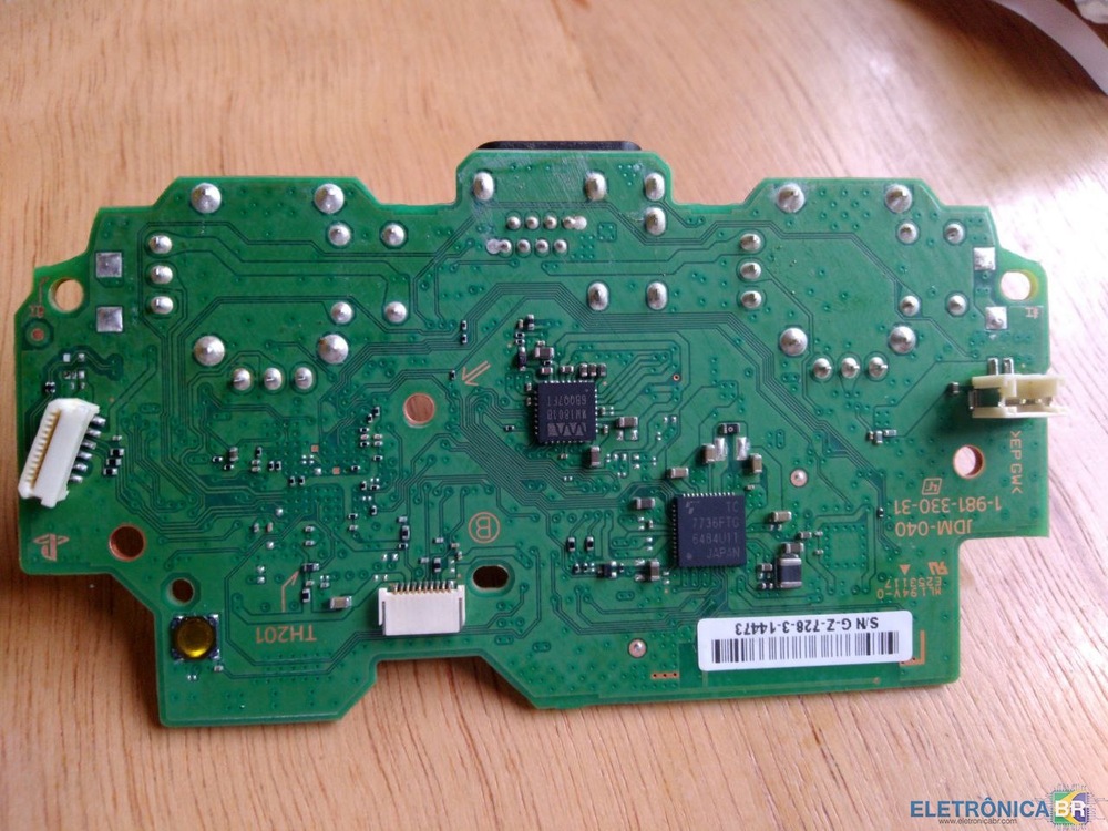

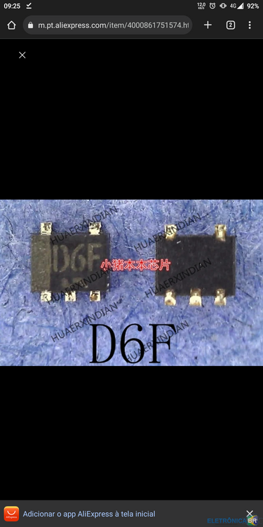

  3. não ligava ao abrir vi que o fusível que fica próximo ao conector de carga estava aberto, realizei a troca dele o conector de carga é separado da placa principal e é usb liguei na usb e blz funcionou tenho 5v então liguei ele na placa principal e não funcionou e verifiquei com o multímetro e estava sem tensão onde devia ter 5v vi que tem um componente próximo ao conector do flet da onde vem da placa com o usb e led então tirei ele da placa e medi pra ver se havia curto e não havia, dai liguei na usb do pc novamente e funcionou o controle agora quero saber quem é ele pois não tenho o esquema desse controle
