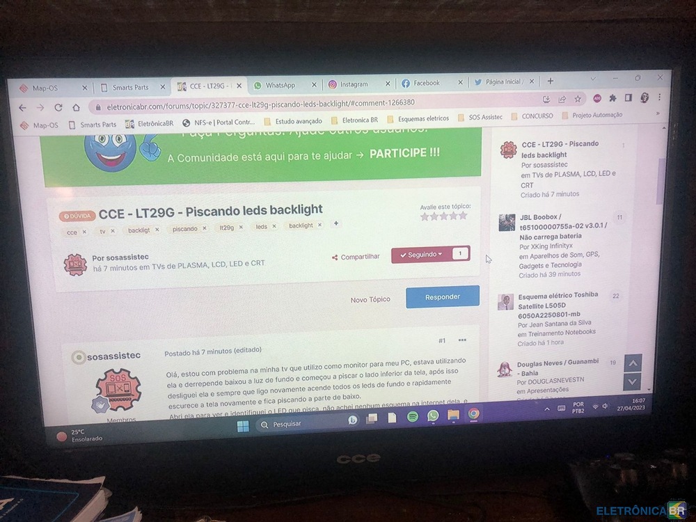

  2. Em resposta ao 'ohm' e ao 'newtv box', sim, voltou o problema, ja fiz a encomenda dos leds, assim que chegar e realizarmos a troca volto com novidades.
  3. Pelo que eu tinha lido e visto de outros técnicos, quando os Leds não estao conectados o pwm entra em modo de proteção por isso a tensão cai, pois quando os Leds estão conectados isso não acontece. O C.I é o MP3394. Os Leds estao em série nas barras, e as 3 barras estão em paralelo com a tensão de entrada e na saida cada barra vai em um terminal do C.I. Porém como eu havia dito, desde ontem a tv voltou a funcionar normal e acender todos leds de backlight, as vezes ela escurece e fica só a barra inferior acesa, dai se desligar a tv e ligar novamente funciona todas as barras normais.
  4. Boa tarde, é fonte externa sim, eu cheguei a testar outra fonte e tinha dado o mesmo problema, atualmente estou utilizando a original dela novamente, mas vou abrir sim e verificar e posto aqui, obrigado
  5. Trago atualizações, eu estava usando a tela mesmo escuro pois estou sem outra TV ou monitor para utilizar o PC, enquanto eu estava escrevendo o post, o LED parou de piscar e eu desliguei a TV, quando liguei novamente todos os LEDs acenderam desliguei e liguei mais umas 5 vezes e continua com todos os LEDs de backlight acesos, acredito então que o problema não seja as faixas de LED, será um problema na placa ou algum ser magico que gosta de oportunar técnicos?! Fora de brincadeira, estou sem entender o que aconteceu, fazia 3 dias que estava com a tela piscando, e agora voltou ao normal como se nada tivesse acontecido.
  6. Olá, estou com problema na minha tv que utilizo como monitor para meu PC, estava utilizando ela e derrepende baixou a luz de fundo e começou a piscar o lado inferior da tela, após isso desliguei ela e sempre que ligo novamente acende todos os leds de fundo e rapidamente escurece a tela novamente e fica piscando a parte de baixo. Abri ela para ver e identifiquei o LED que pisca, não achei nenhum esquema na internet dela, e nenhum caso parecido, só casos sem imagem ou com LED totalmente queimado que não acende, no meu caso ele acende todos normais e logo em seguida desliga. Fiz teste no diodo e a tensão de 48V esta presente, testei sem os LEDS conectados, ligo a TV sobe a tensão e logo vai baixando até a tensão de entrada da fonte (19V) como vi outros tecnicos falando que é normal. WhatsApp Video 2023-04-27 at 15.47.20.mp4 E fiz o teste de tensão com os LEDs conectados e vi que a trensão oscila muito. WhatsApp Video 2023-04-27 at 15.47.19.mp4 Após ver exemplos de outras TVs vi que pode ser os LEDS com defeito, ainda mais por ser um aparelho muito antigo e nunca foi mexido a principio, mas tenho receio de comprar os LEDs e não for o caso e ser outro problema. Fiz testes no C.I de onde o catodo dos LEDs é conectado e tem tensao de entrada e tensão no enable. OBS: no segundo video não aparece mas as 2 faixas de LEDs de cima acendem e depois apagam e fica só a terceira ligada com o segundo LED piscando.

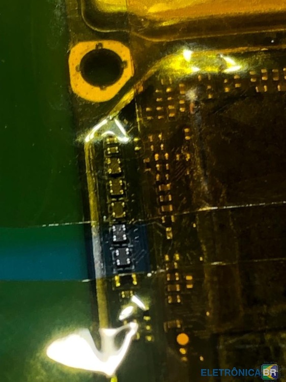

  7. Realizei os testes onde deduzimos que seja a malha MIPI, no caso do outro lado da placa quase em baixo do FPC e realmente 2 filtros estavam abertos, no caso o quarto com as duas linhas OL e o quinto com a ultima linha OL, segue a imagem: Fiz a retirada deles e mesmo assim nos tres pads ainda estava aberto. mesmo assim efetuei a troca dos filtros para ter certeza e continua com as trilhas abertas. Como o conector FPC é do outro lado da placa e as trilhas são internas, pode ser que tenha estourado as trilhas internas que vão para o conector? Ou até mesmo as trilhas que vão para a malha GPU?! Como não consegui esquema elétrico na internet, e no software que utilizamos não tem esse esquema, fica mais dificil de saber. OBS: utilizo microscopio USB e a camera do telefone para as fotos, perdão a qualidade ruim. OBS 2: No teste de continuidade dos filtros nenhum apresentou estar aberto internamente, mesmo os que testamos aterrando a ponteira positiva na escala de diodo e deu OL
