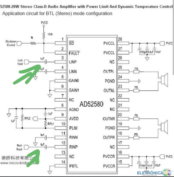

  1. O problema era o próprio ci amplificador de áudio, como não encontrei ele aqui na minha região, adaptei outro amplificador temporariamente. Obrigado ao amigo que ajudou, é fica a dica pros de mais VID-20230723-WA0217.mp4
  2. @ohm mas será que pode ser eles, eu tava testando com uma fonte externa como mencionei, mas volto a fazer os estouro nos Alto falantes, eu não tenho ociloscopio pra ver os sinais, mas vi que nas entradas de sinas de áudio no ci, depois do capacitor me da uma tensão de 1.4v quase 1.5v, é quando começa os estouros nos alto falantes essa tensão cai pra 1v a 1.2v, foi a única alteração que vi no circuito
  3. Cortei a alimentação do ci de áudio e botei uma fonte externa pra alimenta, até o momento está funcionando perfeitamente, obs: a alimentação do ci é de 18v vem da fonte exatamente a malha que estava com defeito onde encontrei dois diodos em curto, eu não tinha do mesmo modelo, troque os tres diodos por outros que tinha aqui, seria isso a causa dos estalos ou mas provável algum capacitor dessa malha, obs: levantei todos os capacitores e estão com a capacitancia correta

  5. Boa noite a todos os colegas, estou com essa TV Sony (KDL-32R305C) ela fica dando uns estalos nos alto falante, o som dela sai normal, porém de vez em quando ela da uns estalos, já troquei os Alto falantes, resoldei o setor de áudio indultores, capacitores, ci de áudio, é contínua, obs: ela chegou com defeito na fonte, os diodo da saída do trafo em curto, resolvi, agora ela apresenta esse defeito, tmbm verifiquei alguns capacitores da fonte se não tinha algum alterado não achei nada, algum companheiro pode me dar uma dica de onde posso tá analisando, agradeço a atenção. 20230719_220753.mp4
